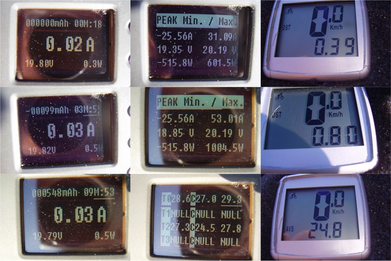

Tinhas toda a razão jmal, eu estava a ser optimista, mas não muito!jmal Escreveu:Estás a ser muito optimista, eu acredito que consigas 20 % mais no mesmo trajecto, mas aproveitar 20 % da energia que se gasta a subir, isso é muita fruta, mas se tens como testar, vê com teus próprios olhos.
Como tínhamos falado que o sistema de travagem regenerativa seria mais utilizado em estradas com fortes inclinações, fui fazer alguns testes num percurso com cerca de 400 metros e com forte inclinação. Refiro uma inclinação forte, quando ao descer não é necessário utilizar o motor, para atingir a velocidade recomendada.
Para o inicio dos testes preferi começar de cima para baixo, mas antes coloquei os valores a zero (tanto no conta quilómetros como no contador de Miliamperes do PowerLog), conforme a foto esquerda de cima.
Ao chegar ao final da descida parei e tirei apontamentos (fotos) as 3 fotos seguintes.
Em aproximadamente 400 metros (0,39Km marcados no conta km) sempre a descer obtive um gasto negativo (ou um carregamento) de 99 mA (0,099 A * 20,19 V = 1.99881 W / 6 Cel. * 15 Cel. = 4,997 Wh) aproximadamente 5 Wh.
Inverti a marcha e regressei, desta vez não foi necessário travar pois estava a subir, e não era pouco! Mais 3 fotos seguintes.
Em aproximadamente 400 metros (a diferença entre 0,80 e 0,39Km) sempre a subir obteve um gasto positivo (ou descarga) de 647 mA (0,099 A + 0,548 A = 0,647 A * 19,35 V = 12,51945 W / 6Cel. * 15 Cel. = 31,298 Wh) aproximadamente 31 Wh.
Ora se gastei 31 Wh para subir e na descida regenerei 5 Wh, então o meu saldo final nos 800 metros foram 25 Wh gastos.
Os 5 Wh, são aproximadamente 15% dos 31 Wh (ainda mais uns pós).
Em resumo, a regeneração nestes testes favoreceu a autonomia em 15%. (sem nunca provocar aquecimento aos travões).
As 2 ultimas fotos são referentes à média da velocidade e às temperaturas do controlador e do PowerLog.

Eu nunca fiz um teste como o que fizeste, mas essa é a situação onde se obtem mais rendimento. Eu nunca fiz um teste assim, vejo regularmente os valores que obtenho, e não tenho propriamente um condução que seja eficiente (acelerações rápidas e travagens curtas) e em circuito mais de estrada (85% estrada + 15% cidade) raramente consigo chegar aos 4%, a média deverá rondar os 2.9%, em condução calma e mais citadina já consegui 5-6 %.
