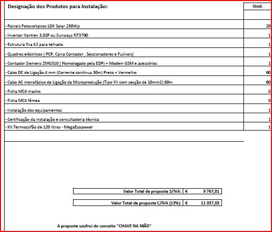

Boa tarde a todos os participantes no fórum!
Sou novo nestas andanças e agradecia opiniões deste orçamento.
Agradecia também opiniões dos painéis LDK Solar, dos inversores propostos no orçamento e da potência total dos painéis/eficiência do inversor usado.
Agradecia também ajuda sobre a possibilidade de adaptar uma termofisão 120l a um sistema de cilindro com salamandra.
Qualquer outra informação que achem pertinente agradecia que me informassem.
Desde já obrigado.

boa noite amigo. 4600w de pot. de paineis , termo sifao e iva incluidos . 11mil euritos, aprovei-te já enquanto o instalador nao se arrepende,se fosse eu até pensava que era mentira.eu até penso que está a ficar tudo louco a fazerem estes preços.
hehehe pois, agora repara mas margens de lucro que as empresas envolvidas nesta area estavam a ganhar a 2 anos atras !!
acho que ninguem ainda começou a oferecer material, mas pelo preço até parece ! :lol:

Parece muito bom.
Mas se de facto é para potência 3.68 eu colocava o Fronius IG40. Dos painéis a única referência que tenho é que a LDK é o 10º maior produtor mundial de painéis fv.

Realmente esse preço é muito bom. Se fosse eu e se a empresa tiver reconhecimento com obra feita, avança.
Em que zona do país é que vais instalar?

@Patalhetas: O preço dos módulos baixou bastante. Não só em Portugal mas no mundo inteiro. Daí fazerem-se estes preços agora.
Recomendava ver se o instalador se quer manter activo no mercado. É que a continuar com esses preços daqui a uns meses abre falência.
Além do mais, a DGE vai ver estes "novos" preços que se praticam e reduzir ainda mais a tarifa.

fechei contrato à uns meses e o preço ficou bem acima disso. Mas o material tambem é outro. mesmo assim são +3000€ em cima.
só para comparação, pode pedir preços na homeenergy, só para ver a diferença neste momento.

Os preços do material solar continua em queda, até já existe uma loja online Espanhola a vender 1 SMA SB3000 + 3KW de paineis por 3,800 eur + IVA

Boa noite!
Infelizmente não vou poder avançar com este projecto.
Mas fica aqui a empresa pois tenho tido contactos.
