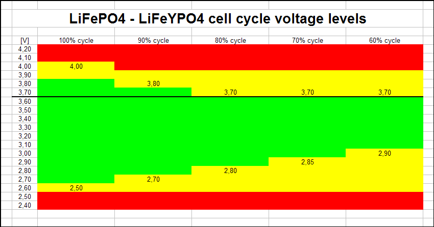

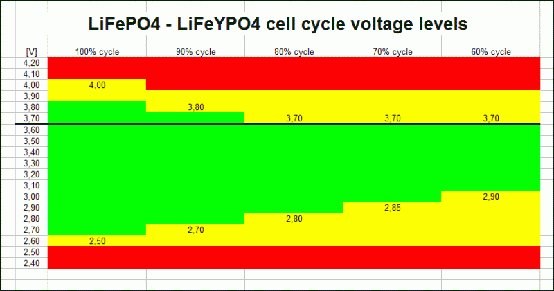

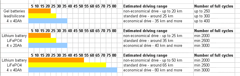

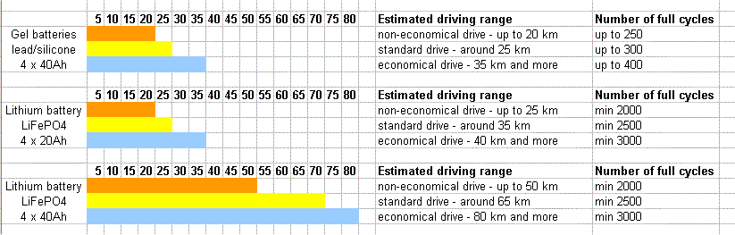

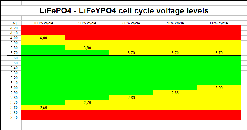

Olá jmal! Ainda bem que há mais alguém que gosta de saber as fontes da informação! Serve para que nós próprios possamos fazer o balanço e entender como acharmos melhor e sem influencias! :)
Eu talvez me tenha excedido um pouco ao colocar números, mas eu queria fazer-me entender, e sem números a coisa não se tornava muito fácil de explicar! :roll:
Queria realmente transmitir o que (agora) sublinhei a vermelho
E também referi que não fossem à risca com os valores descriminados (a cor de laranja), pois poderiam ser alterados dependendo de vários factores, incluindo os C`s das cargas e descargas ;)
Tudo o que escrevi foi um pouco de memória, e foi relacionado com muita informação que tenho lido, e de experiencias que tenho feito e tirado apontamentos.

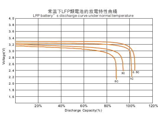

Deixo aqui algumas das fontes de informação que me refiro, e que de vez em quando, dou uma vista de olhos:
Grafico de descarga 0,5; 1; 3; e 5C.gif (12.57 KiB) Visto 6123 vezes
Boas visualizações

Estes graficos são da GWL-POWER...
Re: como carregar baterias de lhitium
Ok, agora entendi, e realmente tens razão, mas repara bem no teu exemplo, a 80% DOD consegue-se (pelos numeros) fazer 180.000 kms, e a 60 % DOD consegui-mos 160.000 kms, ora a diferença final não justifica ter mais baterias (ou capacidade) para se ter mais duração.

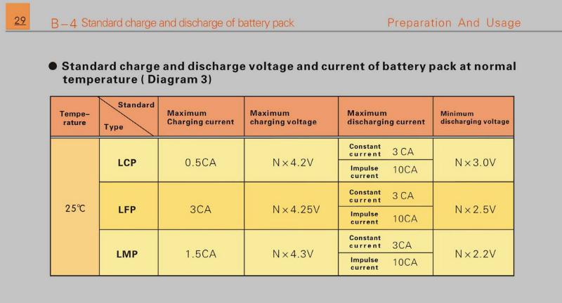

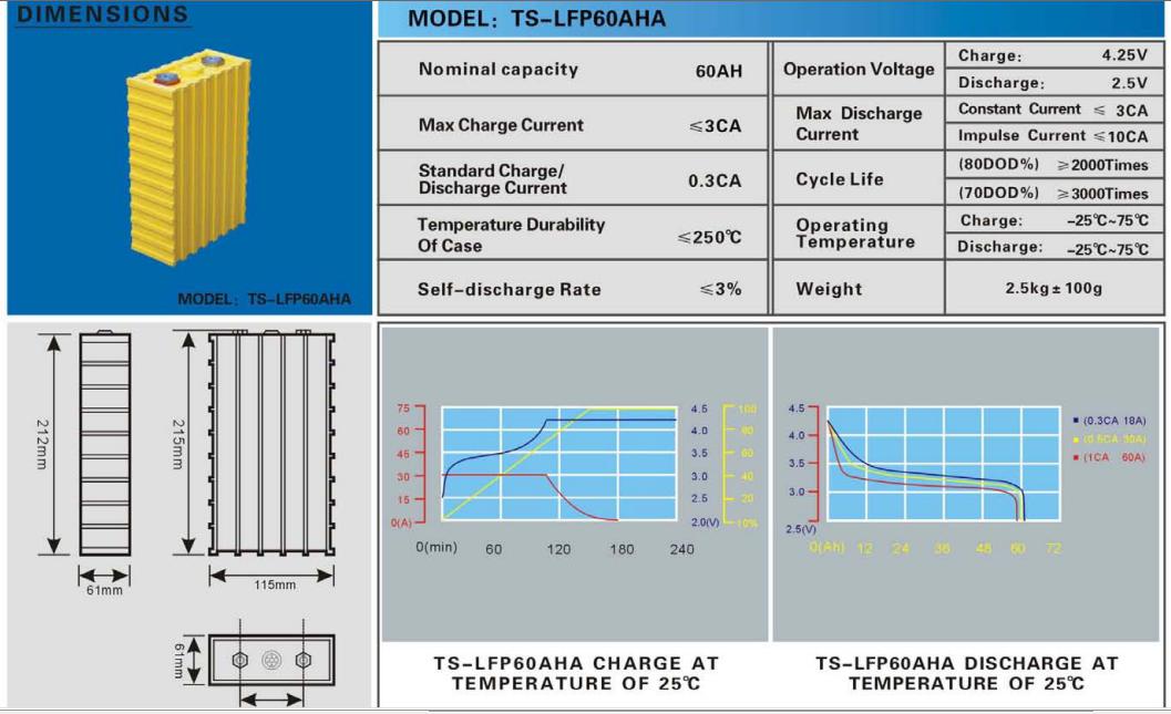

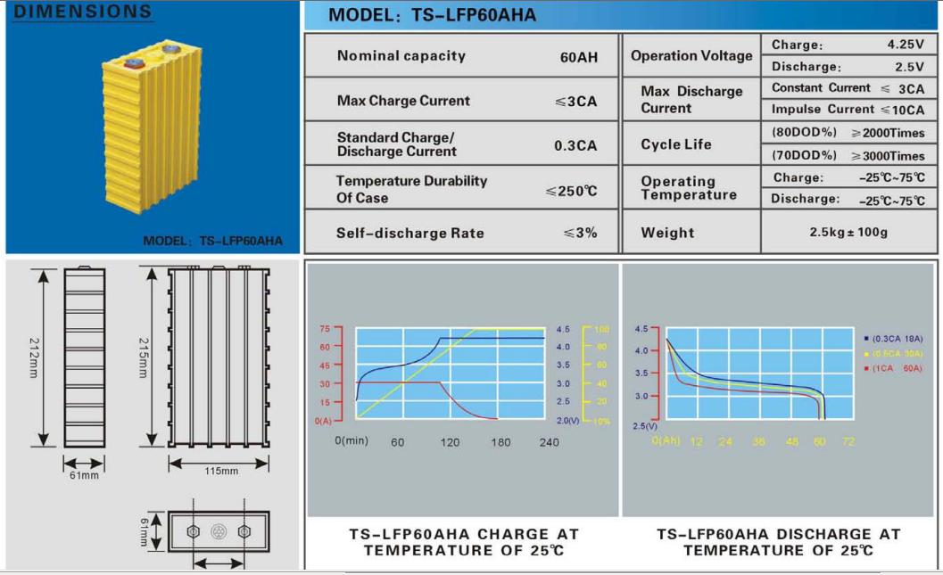

Andei a ler o manual das baterias thundersky e fiquei com algumas dúvidas que gostava que alguem esclarecesse.
Até agora sempre assumi que as baterias de litio, teriam tensão nominal de 3,2V ou 3,7V consoante a química. Ao ler este manual deparo-me com tensão de carga máxima de 4,25V e mínima de 2,5V a 25ºC.
Afinal podemos carregar as TS LFP acima do 4V sem as danificar, porque é que os BMS não as deixam passar do 3,8V? Será que estamos mesmo a aproveitar toda a capacidade das baterias? O gráfico mostra que os 100% de capacidade se atingem acima dos 4V.
Deixo aqui duas páginas do manual:
A meu ver, o objectivo será fazer com que as baterias de lítio durem muitos anos/utilizações, e não explorar 120% delas para as ver irem à vida (morte) em três tempos.
Pelas experiencias que fiz, concluo que as baterias TS, sendo carregadas a 0,1C, assim que atingem os 3,7v já estão 100% carregadas, e a partir desse momento toda a energia que entra, mesmo que pouca, faz subir em flecha a tensão, chegando muito rapidamente aos valores que referiste (4,25V). Nessas situações já elas poderão libertar um gás, que pode fazer com que elas inchem e até rebentem ( se a válvula não abrir).
Eu estive a observar o teu carregador, com alguma atenção, e verifiquei que quando ele estava a fornecer mais corrente (+/- 0,4C), as tensões oscilavam pelos 3,5v a 3,7v e para o final com correntes menores (inferiores a 0,1C) as tensões andavam pelos 3,8v por célula!
Eu acho que, com aquele carregador de 20A, já poderás fazer o uso bem perto dos 100% da capacidade das baterias. Se quiseres melhor, só com um pack extra como o jmal tem, para as grandes viagens!
