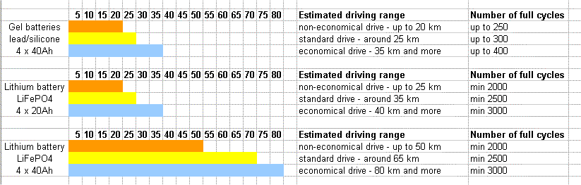

- Mensagens: 3152
Re: Diário de bordo - Bereco 2500W
Talvez isto ajude na afirmação do RufuS...RuFuS Escreveu:pnlmata Escreveu:Como assim?RuFuS Escreveu: Nesse caso andas a esticar demasiado as baterias...
A autonomia anunciada é 40 a 50Km. Se eu fizer 2 vezes de casa para o trabalho, são 32Km.
Não convém deixares descarregar mt as baterias...
Talvez por isso já estejas a ressentir alguma perda de potência...ainda que o frio também ajude a tal...
Cumps
Para salvaguardar as baterias de chumbo/gel estas devem ser carregadas a cada 20kms mesmo que a autonomia seja de 40kms.
As baterias de chumbo até aos 3.000 kms estão a crescer em capacidade de carga, dos 3.000kms em diante vão começar a decrescer em capacidade e a partir dos 8.000kms a carga pode diminuir drásticamente e reduzir a autonomia total para 10-15kms.
