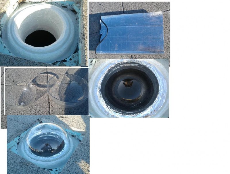

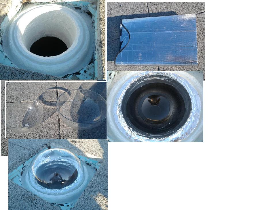

Procedimentos:
- Durante a betonagem da laje coloquei um balde de 20 Lt na placa (diâmetro de 28 cm)
- Execução de uma pequena gola de betão à volta do orifício
- Isolei com uma solução betuminosa e posteriormente pintei com membrana branca
Comprei:
-Tijela de vidro de 34 cm (vende-se no ikea por 12€) Desculpem a publicidade.
-Tijela de vidro de 27 cm (vende-se no Ikea por 8 €)
-Esteira tapa sol para automóvel, daquele com alvéolos de material reflector metalizado (4€ em qualquer hipermercado).
-Fita LED (custou com despesas de envio 40,50€).
-Fita autocolante de alumínio (4 € em qualquer loja de bricolage)
Recortei a pala do sol e enrolei-a à volta do buraco.
Colei as laterais com a fita de alumínio para fechar o circulo.
Colei o topo da esteira de sol ao topo do rebordo da gola de betão com a fita de alumínio.
Coloquei a taça de vidro pequena dentro do buraco com o fundo virado para baixo (vai servir como corte térmico de forma a diminuir a condensação, bem como para recolher a condensação que certamente se vai formar. Colei a taça com a fita de alumínio, pelas laterais, uma vez que a taça é uns milímetros mais pequena que o buraco, pelo que cairia se não fosse presa.
Cobri a zona circundante interior da gola com fita de alumínio para aumentar a reflexão solar no local.
Coloquei a taça maior por cima virada ao contrário colada com silicone à gola de betão.

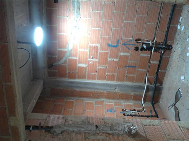

Por enquanto ainda estou nesta fase já com este material aplicado, falta após a realização do tecto falso, colocar por baixo um difusor. Provavelmente encontrarei um material adequado numa loja de iluminação, ou seja pretendo um vidro redondo com uma bordadura metálica amovível, algo que certamente com 20 ou 30 euros poderei adquirir numa loja de iluminação.
Posso desde já adiantar que a luz dentro do WC ficou com um aspecto bastante natural e assim que o pladur for colocado a luminosidade aumentará significativamente uma vez que se vai reflectir na superfície branca do tecto.
Eu vou levar o projecto um pouco mais longe dai a fita LED. Vou colocar no interior a fita LED acima indicada com ligação a interruptor para iluminar de noite.
Ficarei assim com um túnel de luz (com luz LED incorporada) por menos de 100€. Não considerei nas contas o trabalho de construção civil e isolamento porque os outros sistemas também terão um encargo semelhante.
Durante estas primeiras chuvas o sistema portou-se bem.
Espero ter ajudado, com esta solução mais económica, a promovel formas acessiveis de aproveitar o sol.
Cumprimentos a todos
Interior WC
Interior WC

Exterior Cobertura
Exterior Cobertura
