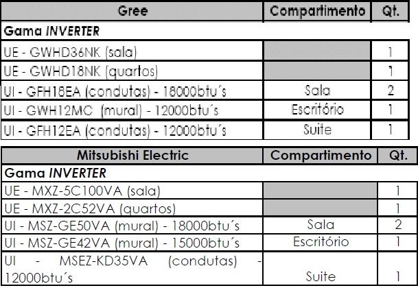

Começa a chegar a decisão final...
- O AC da suite tem mesmo q ser conduta
- O do escritório não vale a pena ser de conduta
- Sobra a sala de estar e de jantar
- Nos outros 2 quartos para já não se vai colocar AC
Estes dois orçamentos são praticamente iguais em euros.
Fica a pergunta: escolherias Gree condutas ou Mitsubishi mural?
Fica a figura:

AbuTrE Escreveu:Começa a chegar a decisão final...
Fica a figura:
Opinião de leigo... tenho 2 ar condicionados de condutas em locais diferentes um é da Panasonic e outro é de uma marca menos conhecida (não me recordo)e são ambos muito ruidosos, de noite é impossível de usar, de dia é chato, eu acho que não são adequados para habitação, e um deles está na minha casa :(.
Esse seria um pormenor que teria muita atenção pois sei que não são todos iguais, relativamente a outro pormenor que veria é a eficiência energética, ou seja quantos BTU's por watt e parece-me que o mural aqui tb irá vencer... fica a parte estética/pratica.

Segundo algumas breves procuras no Google, o mais adequando ar condicionado para seu caso é o Mitshibish.
