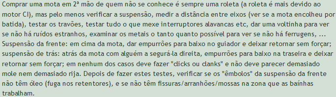

Njay Escreveu:Imagem
Muito obrigado pela ajuda
sem dúvida que foi útil

fkd Escreveu:
Pois... Mas esses conselhos são para motas normais... São excelentes, não retiro uma vírgula ao texto, mas... Ainda não conheci uma chinesa que cumpra pelo menos metade desses requisitos...
E não estou a tentar ofender ou dizer algo com alguma "segunda intenção". Estou a ser verdadeiro e sincero dando a minha opinião com os factos que tenho observado. Espero que ninguém se ofenda com isso.
