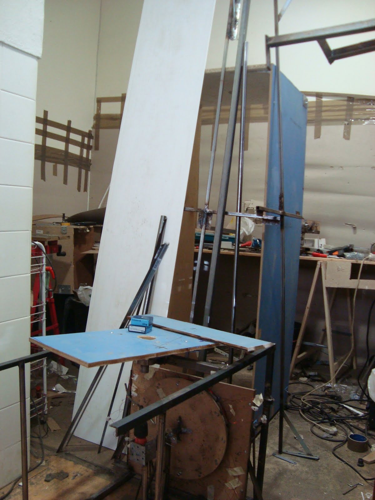

Iniciei a construção do protótipo da urbanolic que vai ser instalada num edifício urbano em Corroios, e vais er colocada por cima do gerador de:
http://novaenergia.net/forum/viewtopic.php?f=27&t=14736
O material utilizado para fazer as pás é adaptado de uns paneis de PVC utilizados em tectos e paredes falsas, custam 28,00 numa grande superfice de bricolage e materiais de construção, os rolamentos são cónicos, tem menos atrito e custaram cerca de 18,00 os dois.
Utilizei"cantoneiras" de PVC e muita cola quente e , com plástico quase que “solda”.
Já tenho a primeira pá feita está muito leve.
Aumentei a altura para 1,60 m, por tolerância.
Fotos em:
Cumprimentos verdes.
F.P.
