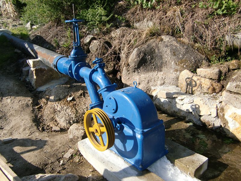

viva,
estou envolvido a nivel pessoal na construção de uma microgeração hidrica.
para já a unica coisa que está instalado é a turbina, o restante está em estudo, provavelmente um gerador de baixa rotação (tipo gerador eolico entre 3 a 5kw) e um windy boy (sma)
estou á procura de um gerador de baixa rotação para que a mecanica seja mais simples, se alguem tiver um para vender...
deixo uma foto da turbina.

Vão sendo dados alguns passos nesta microhidrica , como esteve á espera de mais 5 microproduções fotovoltaicas para a mesma pessoa, o instalador decidiu avançar com tudo ao mesmo tempo.
A casa de abrigo já está feita, foram medidas as RPM da turbina hoje +-560 em vazio.
quando houver mais novidades cá estarei...

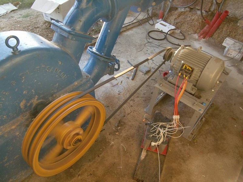

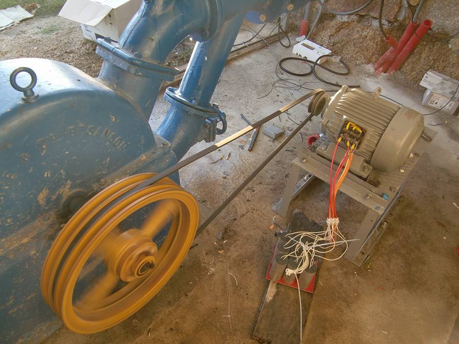

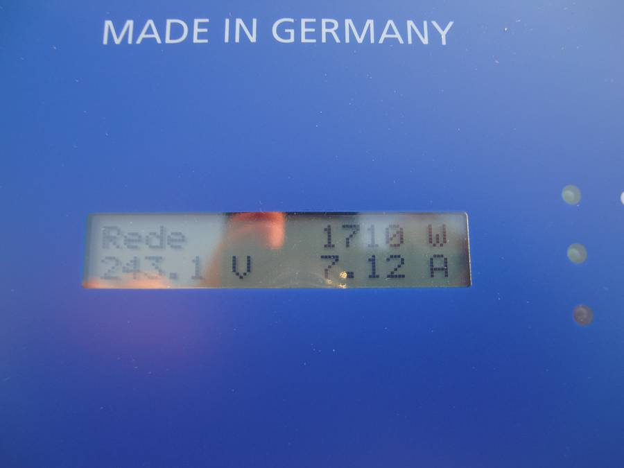

Os ensaios estão quase finalizados, falta só mesmo dar uns retoques no sistema de frenagem para evitar as sobretensões quando o Gerador/motor fica sem carga ou exista uma falha de rede.
O que se conseguiu foi aprox: 1800w em continuo, penso que será dificil conseguir mais pois a turbina não permite!!!
Em principio vai ser utilizado um inversor Kaco, isto porque permite uma janela de tensões bastante larga, até 800vdc, também se ensaiou com um Fronius mas acabou por "arder" no entanto foi mais fumo que fogo... apesar de ficar com alguns componentes queimados continuou funcionar na instalação solar onde estava instalado, não eram componentes essenciais.
Como gerador é utilizado um simples motor de indução, desses normais que mais são utilizados tanto para tirar agua como outras aplicações, um motor universal assincrono, neste caso de 5,5CV (4Kw)
Deixo umas fotos dos ensaios.
- Mensagens: 3322
- Localização: Região norte
Re: Microprodução Hidrica
Esqueci-me de dizer que a rotação da turbina ronda os 300rpm e o motor/gerador cerca de 1100rpm

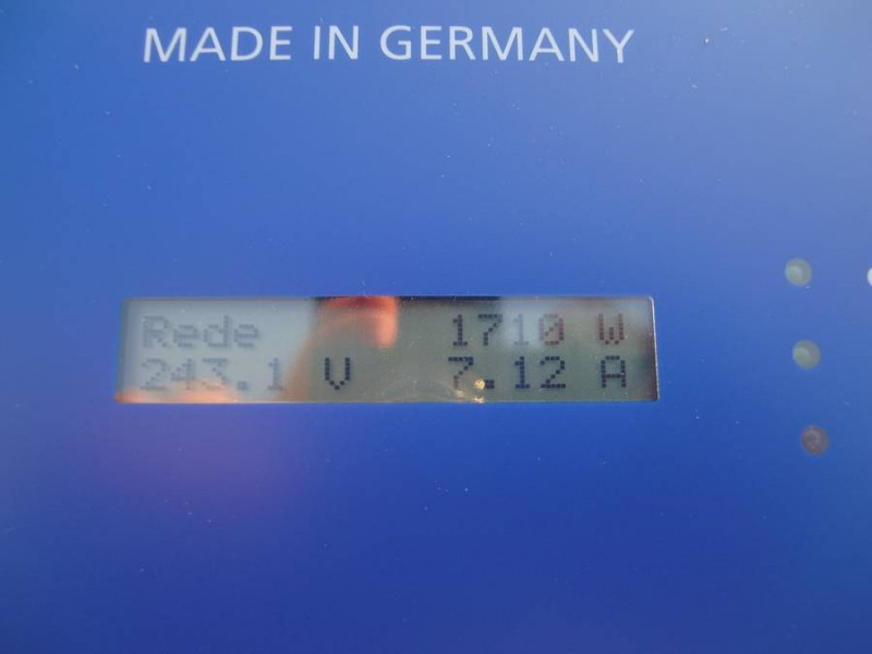

A microhidrica já está ligada á rede, está a produzir cerca de 2kwh, como disse trata-se de uma construção adaptada a uma turbina pelton que foi recuperada e instalada no local onde está.
Para gerador foi utilizado um motor convencional, motor assincrono a funcionar como gerador.
O interface com a rede é um inversor Kaco desses utilizados para microprodução fotovoltaico
Deixo um video completo do sistema .
http://www.youtube.com/watch?v=UIZo1wn6_nI
qualquer duvida ou curiosidade estarei disponivel para esclarecer
