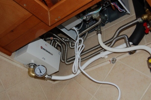

pelo que sei , deve dar perfeitamente usando um módulo solar que não é mais que uma torneira termostática mas mais avançada.
eu estou servido com um modulo solar universal da vulcano com um sistema de paineis de termosifão; usando um esquentador para apoio.
ele permite usar um esquentador normal para apoio dos painéis solares.
trabalha da seguinte maneira:
quando a agua vem a mais de 45º , ele manda a agua sem passar pelo esquentador e mistura agua fria até a agua ficar a 45º .
quando a agua vem a menos de 45º , o módulo manda-a para o esquentador para aquece-la e sai do esquentador para o modulo solar , saindo deste a 45º .
o unico inconveniente é que nos dias em que a água sai dos paineis a mais de 45º , se o esquentador estiver ligado; este vai aquecer a agua até chegar ao modulo solar a mais de 45º.
eu meti um termometro junto ao modulo para saber quando ligar o esquentador sem gastar gas desnecessariamente.
cumprimentos,

- Podem ver aqui como esta ligado a um esquentador convencional.
- DSC_5564 (300x199).jpg (90.48 KiB) Visto 6773 vezes
