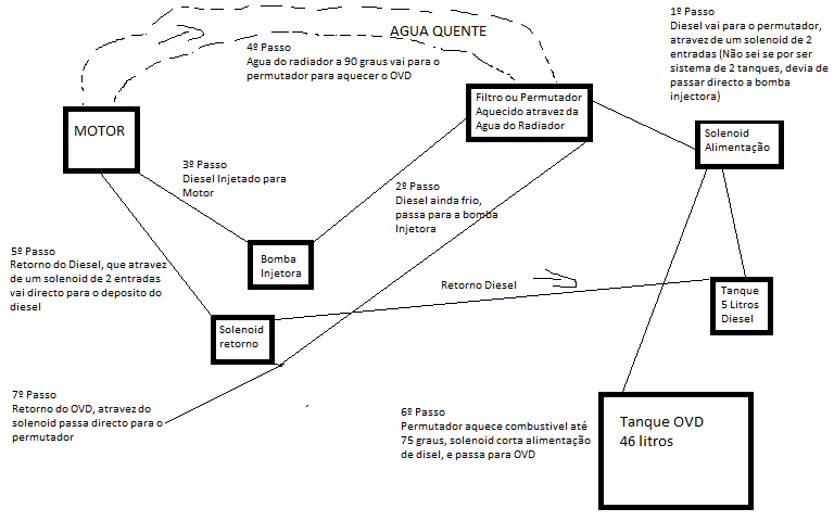

boas, já ando por este fórum faz 2 semanas, a reunir informação sobre ovd, ao ponto que neste momento estou a usar 25% óleo vegetal e 75% diesel num corsa b 1.5d com bomba injectora bosch, ja fiz 2000km com essa mistura, e tirando o cheiro intenso a farturas, trabalha igual ao diesel.
no entanto queria usar ainda mais oleo vegetal, mas como não quero pifar a bomba injectora nem o motor, estive a estudar aqui no forum que sistema usar, no inicio estava mais inclinado para o sistema de 1 tanque, mas fiquei na ideia que o sistema de 2 tanques, é mais seguro e da para usar uma quantidade superior de ovd, segue então o projecto que tenho em mente depois de reunida a informação aqui no forum:
ps: o diagrama é meio manhoso, mas creio que da para perceber a minha ideia
pss: como sou fresco nisto, acredito que tenha dado algumas calinadas no meu esquema, e agradecia que me ajudassem a corrigir caso esteja errado)

hoje foi dia de atestar, e como é verão, já estou a trabalhar com 40% de ovd e 60% diesel, + 1 litro de gasolina, ainda só fiz 30 km, mas andar sem qualquer problema.
também expus a minha ideia ao meu mecânico, e ele deu-me outra ideia, fazer uma serpentina em tubo de cobre (tubo do gás) onde passa a agua do motor, mas a serpentina vai ficar dentro do deposito principal de 46 litros, ele falou para colocar la um termostato para ter sempre o combustível na temperatura desejada, os tais 75 graus, assim o sistema fica mais simples e discreto sem estar a meter coisas na parte do motor, depois só tenho de fazer um tanque de diesel onde esta a roda suplente, e meter duas eletrovalvulas para alimentação e retorno do combustível, alguém me diz se esta ideia é melhor e mais fiável do que a que fiz no esquema anterior?

boas...biz Escreveu:boas, já ando por este fórum faz 2 semanas, a reunir informação sobre ovd, ao ponto que neste momento estou a usar 25% óleo vegetal e 75% diesel num corsa b 1.5d com bomba injectora bosch, ja fiz 2000km com essa mistura, e tirando o cheiro intenso a farturas, trabalha igual ao diesel.
e desde ja agradeço aos users "[***************]" , "flamingo", "hyneck" "manuelcar" e tambem a todos os outros nomes que me posso estar a esquecer pela informação fornecida aqui no fórum.
com os melhores cumprimentos a todos.
marco antónio
marco, respondendo pela ordem dos bold, desde já louvo a iniciativa que tives-te em ler e estudar primeiro o que está escrito por aí, e depois então colocar as tuas duvidas. isso só denota que soubes-te fazer devidamente o "trabalho de casa". e como dizes bem:
é igualmente de louvar saberes que não se deve abusar do uso do ov, sem que o motor esteja devidamente preparado para tal. como já deves ter lido por aí, quem se aventurou, nem sempre se deu bem...
a forma como apresentas-te, e o que mostras-te já ter feito,... merece toda a consideração e ajuda que te possa dar. por isso faço conta de estar atento ao que pretenderes fazer, e dentro do meu conhecimento darte-ei os conselhos que entenda te sejam mais uteis e te ajudem da melhor forma.
sobre ambos os sistemas, (1 tanque ou 2 tanques) de momento apenas tenho a deixar-te o seguinte alerta: antes de tomares uma decisão sobre qual deles, estuda devidamente bem que quantidade de oleo consegues arranjar, e se consegues arranjar quantidade que justifique o sistema duo-tanque, que tem um investimento na casa do dobro em relação ao sistema mono-tanque. de momento, este é o ponto onde deve recair toda a tua concentração. tomada a decisão, o resto é uma questão de meter mãos à obra, e abrir os cordões à bolsa...lol
pelo que abservei do teu projecto, não deste nenhuma calinada como referes. está como dizes um bocadinho manhoso, lol, mas se bem eu entendi está correto.
já sabes que se o ov for aquecido não deve ir para o tanque do diesel; estando a funcionar só a diesel, o retorno pode ir novamente para o tanque deste; para andares só a ov, deves iniciar a viagem a diesel e fazer a comutação quando o motor já se encontrar quente e o aquecimento do ov também já ter atinjido a sua temperatura; mas não deves esquecer também que se o motor ficar parado por tempo superior a duas horas, 3 kmts antes terás de fazer a comutação para diesel, como tal, analisa a distância das viagens que fazes para ver se o sistema duo-tanque é compensatório ou não.
com respeito aos agradecimentos, pela parte que me toca eu é que te fico agradecido pelo reconhecimento do trabalho realizado até à data.
recentemente equipei um citadino que tenho, fiat uno 1.3 diesel, também com bi bosch. já fiz testes ao equipamento aplicado, embora que apenas a diesel, e tudo funcionou na perfeição. ainda não abasteci com ov porque em breve vai à inspeção, (secalhar já na segunda), senão já andava a fritar, mas apenas a 50%...
alguma dúvida dispõe, vou estando atento...
um abraço

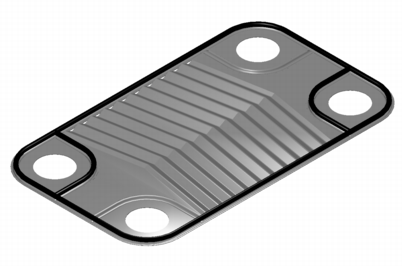

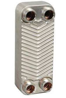

andei um pouco ausente, pois andei ocupado, mas já estou de volta, o ultimo deposito que enchi com 60% de diesel e 40% de óleo + 1 litro de gasolina, já foi gasto, pega a primeira, rigorosamente igual ao diesel, e já mora dentro do meu deposito uma mistura igual.
já andei a experimentar as resistências como me sugeriu aqui o user "flamingo", comprei fio de fio nicromo (60 nickel, 15% cromo), e liguei aquilo a um carregado de 12 volts, e aquilo fica em brasa, num teste que fiz em um recipiente de 20 ml, aquilo aqueceu até 80 graus em menos de 1 minuto, depois o frasco derreteu, lol porque a resistência lhe estava a tocar.
amanha vou trocar o óleo ao bicho, e falar novamente com o meu mecânico, mas ele falou-me hoje um facto curioso, que mediu a temperatura do retorno de combustível de um carro que ele la tinha, e que só no tubo estavam 50 graus, no interior devia de estar mais. já vi que técnica da resistência funciona bem, mas também encontrei no ebay, um género de radiador de 10 camadas, em que em cada camada alternadamente sem se misturaram, circula agua e o óleo, com uma boa área de contacto, vou postar aqui a foto de como aquilo funciona, se alguém me souber dizer se aqui é viável, agradecia.

sobre o fio de cromoniquel e a resistência que fizes-te, agora é uma questão de trabalhar isso no sentido de apenas atinjir a temperatura pretendida, não mais! não esqueças porém uma coisa; na alimentação,... assim como no retorno..., o combustivel está sempre em circulação, por isso dificilmente atinjirá esses 80º. a partir do meu diário de bordo tens acesso à informação que precisas.biz Escreveu: ..........
sobre os valores de temperatura medidos no retorno, no combustivel possivelmente estaria menos temperatura pelos motivos anteriormente mencionados. no interior o combustivel está sempre em circulação...
sobre o radiador que referes, isso já foi muito falado por aqui, já foi até motivo de discussão acesa entre utilizadores deste fórum. funciona, mas para isso terás de instalar um circuito paralelo ao circuito da água que vai para a chaufagem, e respectivas torneiras, ou valvulas, para anularem esse circuito quando andares a circular só a diesel, pois esse não precisa de ser aquecido para o motor circular com ele.
aos poucos, vais chegar por ti proprio à conclusão que o sistema das resistências que idealizei é o melhorzinho. tem um gasto energético relativamente reduzido, e no teste que fiz a diesel, em 1 minuto e 22 segundos atinjiu a temperatura que eu pretendia. é seguro porque só funciona com o motor em marcha, e se andar apenas a diesel, basta desligar o botão no interior.

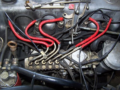

outra ideia que eu tive, tem a ver com resistências também, e encontro essas a venda a um preço porreiro, são umas que se enrolam nos tubos dos injectores, e depois se isolam com uma fita especial cor de laranja, aquilo que tem 8 amperes, o quanto aquilo aquece não faço a mínima ideia, como os meus tubos antes do filtro e depois do filtro são de borracha, estava a pensar comprar uns tubos de injector usados em metal, e colocar a tal resistência enrolado com a tal fita cola a volta, 2 tubos tubos para ai de 20 centímetros cada, 1 antes do filtro de gasoleo, e outro depois, e se for preciso coloco um terceiro ou quarto, mas tudo depende se aquilo funciona, acredito que alguém daqui me possa ajudar em relação aquelas resistencias com fita vermelha, pois eu ja vi isso em muitos lados, vou postar aqui a foto daquilo aplicado num mercedes 300d nos tubos de injectores.

-sobre o resto de que falas, a ideia não é má, mas o tubo dos injectores não serve por permitir um caudal demasiado baixo. terá de ser um tubo com diametro interior de pelo menos 6 mm. encontras isso numa casa de material de hidráulica. terás de colocar também um limitador de temperatura no final no percurso, um contacto térmico.
