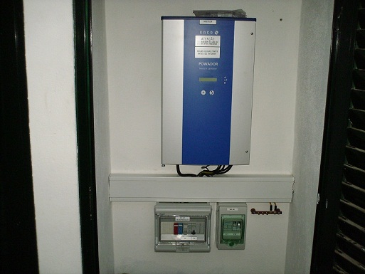

depois de algumas peripécias com a empresa instaladora....foi hoje a inspeção da certiel, tudo ok
ficam mais umas fotos.
falta o contrato e bombar kw para a rede

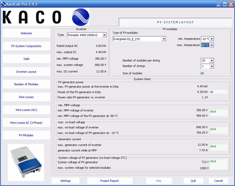

como a história dos 20 paineis ficou a roer a minha "moleirinha" fui buscar o folheto do fabricante (paineis evergreen es series - 215w) e copiei de lá os dados...
o kaco calc garante que uma string de 20 paineis é uma cereja no topo do bolo...

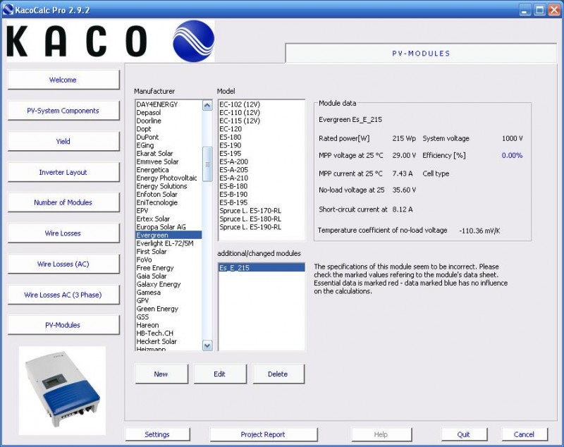

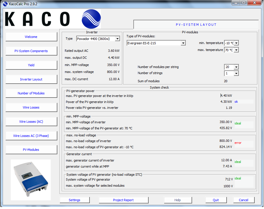

fui buscar o kakocal pro e no meu da me diferente do teu, no open circuit passa os valores admitidos !!
eu tive de adicionar este modelo de paineis no kakocal, e em voc segundo o datashet (eheh não me apeteceu subir ao telhado) tem 35,6v, não sei se corresponde com o teu programa!!

depois de "brincar" um pouco do o kakocal, cheguei a conclusão que subindo a temperatura minima de -10 para +5, no algarve já é um frio do caraças ehehe já chegamos aos valores "cereja no topo do bolo" .
corrige-me se estiver enganado.

patalhetas Escreveu:@jduarte
eu não guardei o pdf com a info técnica mas tenho ideia que estava abaixo dos 30v... amanhã vejo o que coloquei no kacokalc... está no pc que ficou no local de trabalho.
ter 5º de temperatura nas células com sol, não é nada provável para o algarve (os valores voc, são os da tensão em aberto... ou seja com sistema desligado.... o que só irá ocorrer com falha na rede ac)

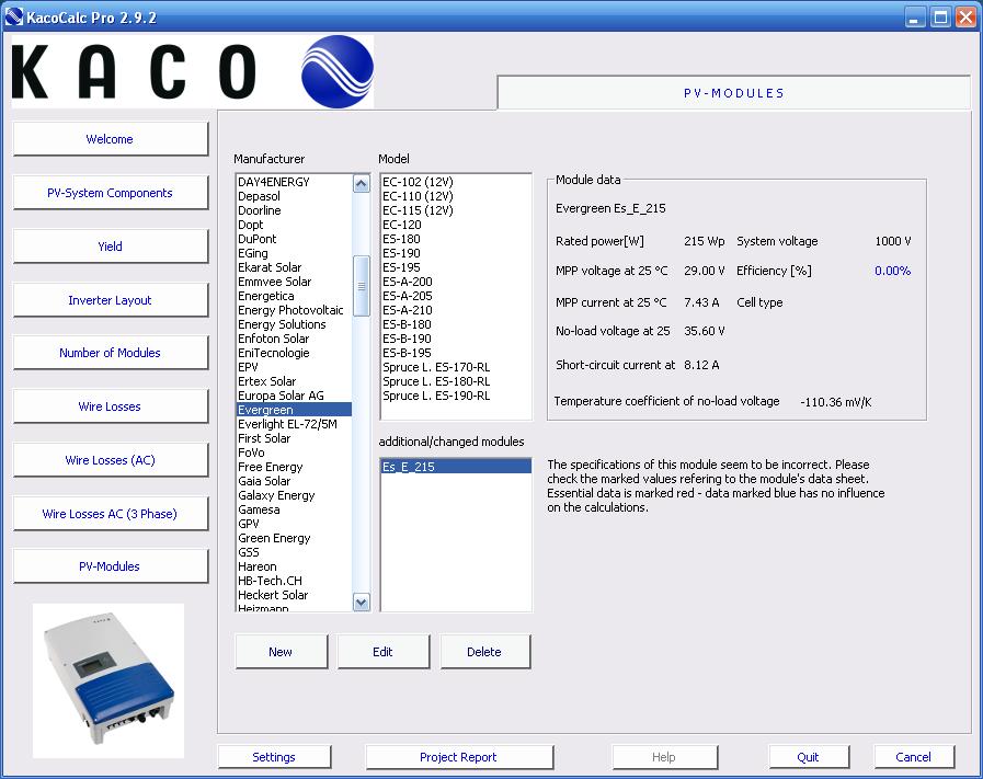

patalhetas Escreveu: depois de "brincar" um pouco do o kakocal, cheguei a conclusão que subindo a temperatura minima de -10 para +5, no algarve já é um frio do caraças ehehe já chegamos aos valores "cereja no topo do bolo" .
os dados que utilizei na simulação foram estes... mas se consultar as costas dos paineis tiramos as dúvidas....

onde é que foste buscar este valor : "temperature coefficient of no-load voltage" ?
pois era o unico de devergia entre nós, depois de alterar tal como o teu, já ficou igual, claro daaaaaa

mais uma vez deixo a resposta para os dados que estão no outro pc..., mas este parâmetro é calculado automaticamente quando se introduz o valor de "temperature coefficient of no-load voltage %/k" ... julgo que copiei bem do folheto pdf... amanhã valido.

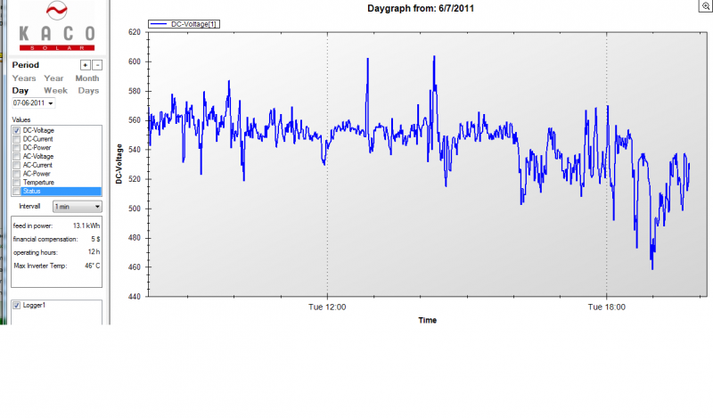

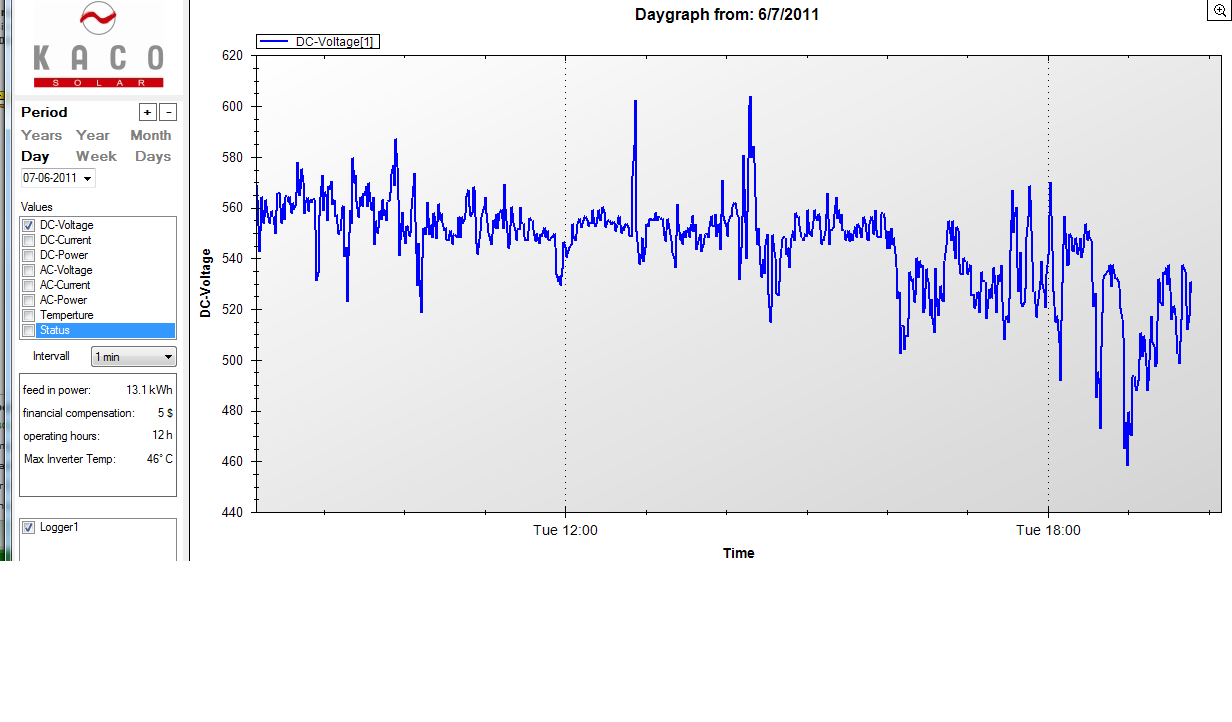

hoje decidi ligar o sistema, liguei a saida do inverssor a rede da casa e vai de logar o bicho !!
hoje foi um daqueles dias, sol, nuvens, vento .....bem ainda foram 13,1 kw, para o 1º dia ainda que gratuitos.
mas o problema é que o inverssor cortou 2x por excesso de dc, passou a barreira dos 600v como se pode ver aqui!
soluçãoes ??

JDuarte
Mensagens: 1081
Re: Micro Fixa 3,45 multi-cristalinos
Mensagem por JDuarte »
viva,
ao ultrapassar os 600v dc, o que acontece o mpp regula para a potência nominal ou desliga o inversor?
nos inversores com transformador habitualmente baixam o rendimento e regulam para a potência nominal, no caso do kaco (que não tem transformador) não sei o que acontece com a tensão fora da janela mpp.
cmps,
humm, acho que isso não foi por causa do dc.
tenho um vizinho que ligou um kaco ao quadro e aconteceu o mesmo, o problema foi o contador que estava a fazer de barreira (não era analogico).
tente fazer o teste ligar normalmente a rede.
outra coisa, qual é a secção do cabo que está a utilizar provisóriamente ao ligar ao quadro? se for muito baixa concerteza dá problemas e está sempre a desligar.

pnunes Escreveu:humm, acho que isso não foi por causa do dc.
obrigado @pnunes
mas deve ser isso, usei um cabo 2,5mm, muito pouco e o contador tambem é dos digitais ...logo deve ser por isso.
só liguei ontem mesmo para testar .... só volto a fazer quando estiver em casa a consumir ....pois dessa forma irei absorver toda a produção.
o raio do contrato não a meio de chegar
