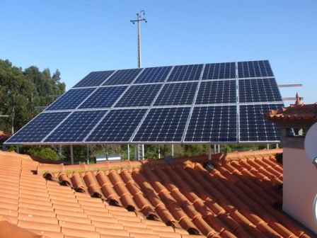

aqui vão as fotos!
- Estrutura.jpg (82.47 KiB) Visto 6273 vezes

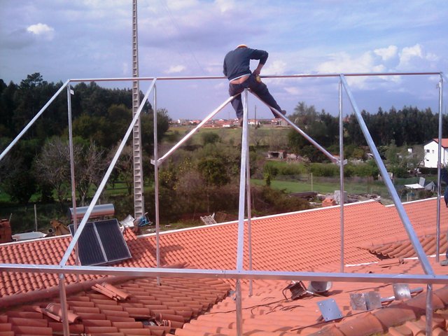

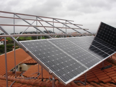

Re: Micro-Produção 3.45kw - Aveiro
tem que ser uma a uma!
- Estrutura1.jpg (87.77 KiB) Visto 6273 vezes
pmscouto Escreveu:tem que ser uma a uma!
boas!
isto é o que eu chamo uma pequena "obra de arte", não é para qualquer um trabalhar e executar nestas condições (4 águas todas com inclinações diferentes) e no final temos uma mp espectacular, atendendo às condições!
estão de parabéns os instaladores!
agora é só bombar muitos kwh...
também achei espectacular! e eu, ao contrário de muita gente, acho que esse monumento que tens no telhado é uma obra prima. .

volt Escreveu:também achei espectacular! e eu, ao contrário de muita gente, acho que esse monumento que tens no telhado é uma obra prima. .
atendendo as condições que tenho, também acho que ficou bem, algumas empresas a quem pedi orçamentos disseram-me que era impossível fazer este tipo de montagem, mas eu não tinha outra alternativa, e só este instalador e que se propôs a fazer o que eu tinha pensado, todos os painéis estão elevados em relação ao telhado, o que penso ser bom para o arrefecimento dos mesmos, só graças a este instalador é que fiquei com esta obra prima

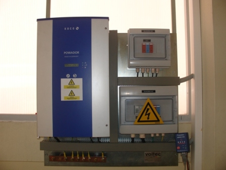

parabéns pela instalação, mas se tivesse levado fusiveis de protecção nas duas string na parte de dc é que era óptimo.
