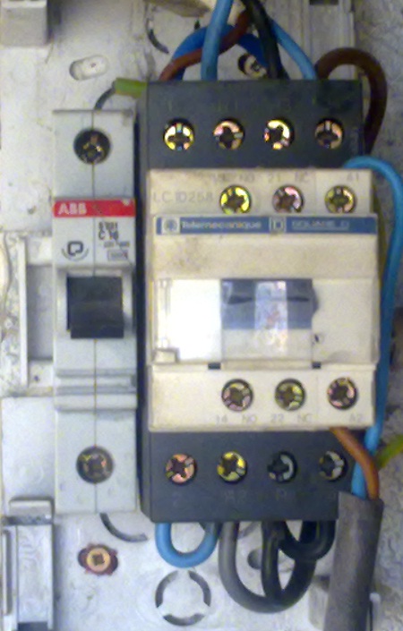

tenho um pequeno sistema híbrido e estou a fazer a comutação manualmente da alternativa para a rede, e vi algures pela net uma imagem que aparece um disjuntor que segundo o autor diz que o mesmo liga quando a tenção das baterias baixa liga automaticamente a rede sem que falha se note muito, segundo ele diz que e um pico muito rápido.
vou deixar aqui a imagem para que alguém me ajude a decifrar que disjuntores são. julgo que será uma forma mais em conta.

isso não é um disjuntor , é um contactor ,e é um dispositivo eletromecânico que permite, a partir de um circuito de comando, efetuar o controle de cargas num circuito de potência. essas cargas podem ser de qualquer tipo, desde tensões diferentes do circuito de comando, até conter multiplas fases, podem-lhe ser adicionados módulos de contactos adicionais , temporizadores e relés térmicos.
o disjuntor é o que está á esquerda ( abb ) e é um dispositivo de protecção que actua em caso de sobrecarga ou curto-circuito.

amigo tavares obrigado pela informação, bem eu ate sei ligar uns fios mas esta situação me parece mais complicada se der para fazer um esquema de ligações era bom e qual o tipo de material que preciso.
mais uma vez obrigado.
tavares Escreveu:isso não é um disjuntor , é um contactor ,e é um dispositivo eletromecânico que permite, a partir de um circuito de comando, efetuar o controle de cargas num circuito de potência. essas cargas podem ser de qualquer tipo, desde tensões diferentes do circuito de comando, até conter multiplas fases, podem-lhe ser adicionados módulos de contactos adicionais , temporizadores e relés térmicos.

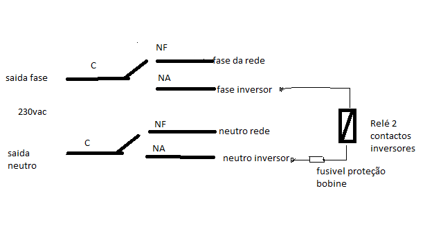

assim rapidinho e feito á mão pode implementar uma ligação tipo esta, neste caso contactores de 220vac pendurado na saída do inversor com a logica de se falhar os 220Vac da saida desse mesmo inversor o contactor cai e comuta para a rede automaticamente.
Se utilizar contactores de 24vdc também não será dificil, nesse caso terá que utilizar um relé adicional para detectar a falha de saida 220vac inversor passando em serie um contacto com a bobina.
Tem também a opção de separar ou juntar os neutros (rede edp e inversor) tudo depende da quantidade de contactos que cada contactor/relé tem.
Os contactos de minima tensão terõ que vir de um circuito calibrado para uma determinada tensão, por exemplo para 23Vdc (o tal automato que já lhe tinha falado).
Uma das saidas também tem um contacto temporizado, por exemplo para iluminação exterior.
fica então o esquema...

Está um circuito completo com contador e tudo no mercado livre, é indicado precisamente para comutar entre Solar/rede.
Em substituição do rele utiliza um contactor com dois contactos fechados e dois abertos.

Atenção ao uso de apenas um contactor para faxer a inversão!
Aconselho 2 contactores independentes, que tenham entre si pelo menos corte eléctrico Isto de forma que um não ligue sem o outro estar desligado.
- Mensagens: 3322
- Localização: Região norte
Re: Como passar da renovavel para a EDP ?
Viva,CrOhN Escreveu:Atenção ao uso de apenas um contactor para faxer a inversão!
o uso de dois contactores independentes pode acarreter uma situação grave, imagine que o contactor solar falha! este vai cair e juntar a fase/neutro do inversor com o da rede.
Se tiver um só com 2 contactos fechados e 2 abertos ora está por um lado ou por outro, nunca pelos 2 lados ao mesmo tempo. Mesmo quue a bobine se danifique este cai e automaticamente passa para a rede.
O custo neste caso vai ser metade e a eficacia melhor.

Tu é que sabes. Em máquinas industriais que reparo, vejo sempre esse tipo de segurança quando não se pretende que um circuito seja ligado em simultaneo com outro.
Se houver avaria de bobine, com 2 contactores separados, o que avariar, desliga sempre o circuito correspondente.
Pensa bem. Usando um unico contactor, o que te garante que quando o contactor fizer a inversão, este desliga primeiro os contactos que estiverem fechados, antes de fechar os que estão abertos?

Só se o dito contactor ou rele de potencia tenha os contactos empenados... porque senão o contacto comum ou está virado para o normalmente fechado ou aberto dependendo se a bobine esta energizada ou não...
De qq forma propunha que elaborasse um esquema para o pessoal que anda atrás disso implementar, não esquecer o promenor do encravamento eletromecanico que evita que os dois contactores estejam ao mesmo tempo ligados na mesma saída.
Já agora o acrescimo em € que acarreta o ter um só contactor/relé ou dois com encravamento...
Eu tenho isso implementado, o Esteves tem implementado, e é largamente utilizado, e garanto-lhe que que NUNCA as duas saidas (rede ou inversor) se juntam... claro a não ser que aquilo tudo arda e fique em curtocircuito, mas para isso também as bobines e a potencia são protegidas por fusivel/disjuntor adequado.

Não contesto que possa estar a funcionar bem com a instalação A, B ou C. Apenas adverti de como as coisas são feitas com segurança.
Não fui eu que inventei, apenas é o que constato nos diversos circuitos de comando que tenho visto.
O custo adicional será só o contactor extra. Quanto ao esquema, basta passar a alimentação da bobine da cada contactor por um contacto normalmente fechado do outro contactor.
Como disseste, no caso de haver contactos colados, pouco há a fazer. A não ser com um tipo de relé especial que previne isso. Estes existem, mas são dificeis de arranjar. Apenas os vi em componentes especificos de algumas máquinas.

Alias este mesmo assunto esta a ser implementado no projeto do Cabul, e passo a citar:
"No caso em apreço, é um relé duplo (ou seja de dois circuitos), corta fase e neutro.
O relé tem é um finder 40-52, tem os dois contactos centrais onde se liga a fase e o neutro para alimentar a instalação. Tem dois contactos que em repoudo esta "chantados" aos centrais onde se liga a fase e o neutro da rede. Neste caso como o relé não está alimentado, toda a carga da nossa instalação está pendurada na rede edp. Tem mais dois terminais onde se liga a fase e o neutro vindos do inversor.
A bobine do relé também é ligada ao inversor. Entre o inversor e o relé coloquei, por uma questão de segurança um diferencial de 30ma e para o meu caso um disjuntor de curto circuito de 6A, mais que suficiente para controlar o inversor de 1000W nominal..
Quando ligo o diferencial e o disjuntor, a bobine do relé é energizada, cortando a fase e o neutro que vinham da rede edp, e colando os contactos centrais aos contactos dos terminais ligados ao inversor, passando assim a instalação a ser alimentada pelo solar/eólico.
Se desligar-mos os disjuntores, o conversor fôr abaixo por qualquer motivo, a bobine deixa de ter energia, passando automaticamente à posição de repouso, ligando a rede edp. Assim que o conversor voltar a debitar, liga instantaneamente o relé, voltando tudo ao normal. Nem se dá pelas troca.
Qualquer loja digna desse nome de material eléctrico tem este tipo de material
Cumps"
Já agora complemento com um esquema de um simples rele de 2 inversores onde se pode fazer essa comutação sem complicações e relativamente barato...
e em que nunca as duas fases/neutros se encontram no mesmo ponto...
Cumps"
- Legendas:
NA- contacto normalmente aberto
NF- contacto normalmente fechado
C- comum - Comutação Solar rede.png (9.49 KiB) Visto 13478 vezes

Tenho estes 2 contactores mas não sei como ligar ou se é necessário algo maiis:
Uploaded with ImageShack.us
Alguem me pode dar uma ajuda?
