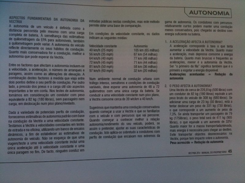

a vectrix vx1 faz 77 kms à velocidade constante de 64 kph e 71 kms à velocidade constante de 72 kph.
olha, lê este anexo:
Autonomia NiMH
Autonomia NiMH

o que a vectrix refere no manual é certo. mas também temos de ter em conta, o peso, as acelerações bruscas, as subidas, etc. etc. etc.. o que posso acrescentar é que isto refere velocidades reais e não "velocidades de velocímetro". o melhor que consegui até hoje, foram 91 kms sem recarregar e com a pobre da mota "carregadíssima"... mas enquanto pude, fiz o caminho a 50 kph (no final ela já só atingia essa velocidade se fosse a descer).
