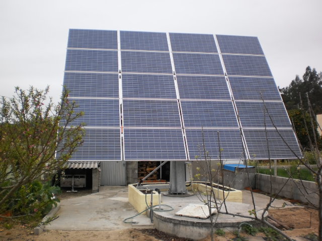

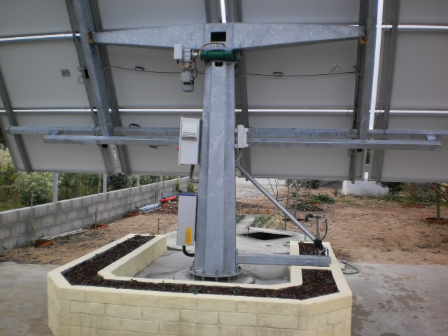

aqui vão as fotos.
durante uns dias até correu bem, agora o sol não quer nada connosco.
aqui vão as fotos.

muito bom aspecto, parabéns.

está com muito bom aspecto sim senhor!pedro nuno Escreveu:quando acabar o mês coloco as produções em gráfico.
aqui vão as fotos.
estive a comparar os meus valores de produção com os que colocaste, e embora sejamos de zonas diferentes do país, nota-se bem a diferença pela potência instalada... eu só tenho 4140w em paineis. em relação aos valores que colocaste, eu para os mesmo dias tenho 30 e tal kw a menos... em dias bons deve dar gozo ver o inversor durante horas "colado" nos 3800w de produção

não há dúvida que a instalação está aprimorada. até dá para um descanso à sombra!
boa sorte!
