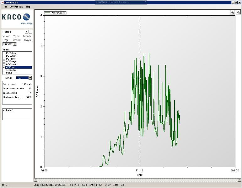

Re: O meu software para MPs
ok, ok... vou criar essa alternativa. .
mas olhem que, nos dias com nuvens, o gráfico fica muito estranho se for minuto a minuto... vejam este exemplo:
gráfico de hoje
gráfico de hoje
lopes

se reparares, ao passares a actual versão sobre o log desse gráfico, vão-te desaparecer os picos e "baixas", pois o aplicativo vai-te fazer a média dos 15 minutos. deixas de ter noção de alguns acontecimentos ao longo do dia.
já agora, a v2 ontem deu-me um erro mas depois passou... hoje a v3 cria os ficheiros mas está a dar sempre este erro: "run-time error '13': type mismatch"
ainda outra informação: no meu caso o valor que aparece em "total diário (wh ac):" aparece sempre inferior ao real apresentado pelo kaco. por exemplo o kacoviso diz que hoje fiz 9,5kwh (treta de tempo ) e o html mostra "total diário (wh ac): 8825"

volt Escreveu:coloquei mais um zip para download. chamei-o kacografdiaminutov1.zip. faz o mesmo que o anterior, mas o gráfico tem todos os pontinhos de todos os minutos...
ps: para próximo passo, estou a pensar adaptar isto ao ficheiro de log do xantrex. depois, colocar o gráfico mensal também a funcionar e publicá-lo aqui. e de resto? têm mais ideias para melhorar o bicho?
estiveste até tarde de volta disso... estou a ver
quanto ao erro já não me aparece... estava realmente a copiar o ficheiro para outro lado como disseste, mas deve ter acontecido qualquer coisa que originava o erro... reiniciei o sistema, meti a nova versão kacografdiaminutov1 e está 5*
continua apenas a dar menos kw de produção (no total) do que o kacoviso... sabes porque será?
acho que me vou "pendurar" para uma versão personalizada para mim com uns pequenos pormenores!
