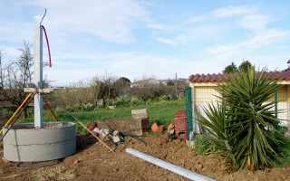

depois do reboliço dos orçamentos venho actualizar o estado da microgeração:
* para quem não se lembra de outros posts, relembro que a microgeração é constituída por 18 paineis sanyo de 240w,
um seguidor lorentz 2500 ,e um inversor solarmax 4200.
*no dia 1 de março , arranjei uma maquineta de bolso para abrir os rasgos para passar os tubos e aplanar a área para a sapata
de betão .
*no dia 5 de março vieram-me trazer as manilhas e foi armado o ferro para a sapata.
* no dia 7 de março a sapata foi cheia com betão pronto e assim fica concluída a primeira fase.
resta dizer que estou á espera dos painéis e que o inversor será instalado debaixo do telheiro do cão.
assim fica guardado dos olhares alheios!!! ehhhhhh

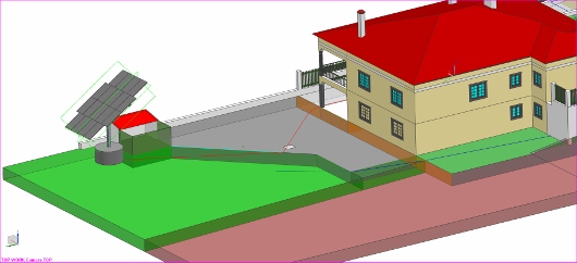

já agora enquanto não vem o resto do material , fica esta também para ficarem com uma ideia.
vamos a isso! avança com o projecto que certamente virão boas produções.
[/quote]

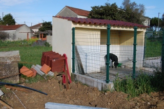

- Não ficou nada desalojado !!!!!!!
Ele vai ser o guardião da microgeração - DSC_4898 (320x213).jpg (111.02 KiB) Visto 6640 vezes
- Já agora enquanto não vem o resto do material , fica esta também para ficarem com uma ideia.
- microgeracao-2 (530x242).jpg (80.56 KiB) Visto 6640 vezes

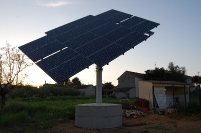

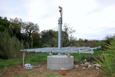

ora finalmente chegou a material...
esta tarde estiveram a montar a estrutura para montagem dos painéis.
amanhã vão montar os painéis e começar a meter cablagem; isto se não chover...
vamos ver se o são pedro é amigo!!!
vem mesmo a calhar ; os dias estão a ficar enormes!!!
votos de muito sol para todos.
bywire
bywire
- Este é o tal silício...espero que corresponda ás expectativas!!!
- DSC_5050 (400x259).jpg (133.09 KiB) Visto 6195 vezes

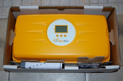

- Este é o famoso inversor abelha!!!!
- DSC_5051 (400x265).jpg (112.76 KiB) Visto 6195 vezes
- Aqui está a estrutura pronta para levar os paineis...
- DSC_5048 (400x266).jpg (123.55 KiB) Visto 6195 vezes

boas,

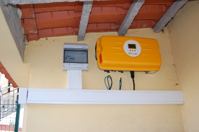

finalmente está pronta a tal!!!
deu mais trabalho passar o cabo de rede do inversor á casa que o cabo de 16mm ao contador!!ufa!!
mas lá ficou pronto...amanhã vai ser pedida a inspecção.
ficam mais duas fotos para o pessoal ver :

boas,
lindo esse amarelo. não te vais arrepender. quando a tua "abelhinha" começar a bombar, kw com fartura, ou seja max pot (4050w).
curiosidades: o instalador verificou a tensão da rede na tua zona?
a que altura está o inversor?

boas,bubas Escreveu:boas,
fica bem,
bubas
sim ,tenho 245v em duas fases e 240v numa das fases.
o inversor está á volta de 1,5 metros do chão.
