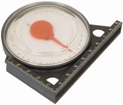

olá patalhetas . nao tens transferidor mas tens tudo aquilo que precisas pela modica quantia de 4,90€ que é o aparelho que eu uso para a inclinaçao dos meus paineis, e nao falha nada, chama-se a isto um inclinometropatalhetas Escreveu:lol, mas eu não tenho um transferidor !!lrds Escreveu:usa um transferidor
nivel e fita métrica
aqui fica o sitio para o encomendares . http://www3.mauser.pt/catalog/product_i ... s_id=54371 assim como a respectiva foto do dito cujo.
- medidor de angulos.jpg (19.11 KiB) Visto 3531 vezes

obrigado pela dica, mas já não existe em stockolá patalhetas . nao tens transferidor mas tens tudo aquilo que precisas pela modica quantia de 4,90€ que é o aparelho que eu uso para a inclinaçao dos meus paineis, e nao falha nada, chama-se a isto um inclinometro
vou tentar encontrar por aí !!
