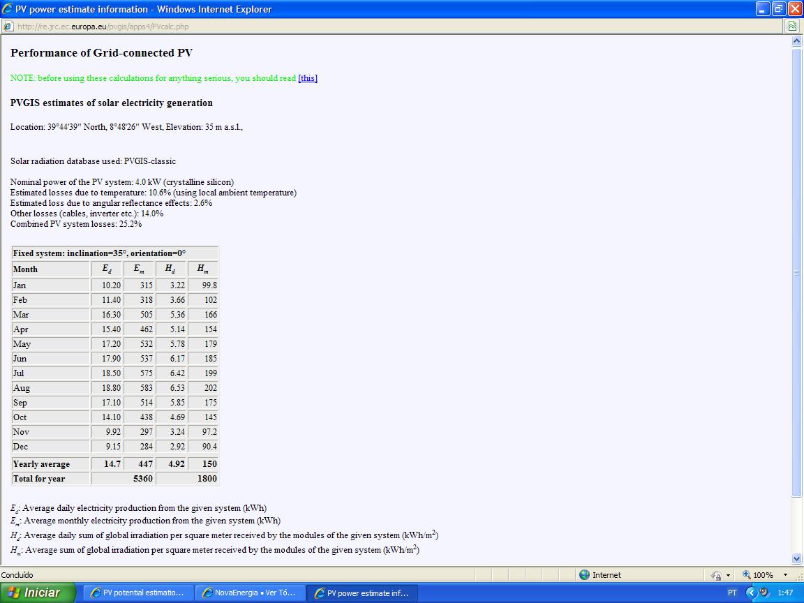

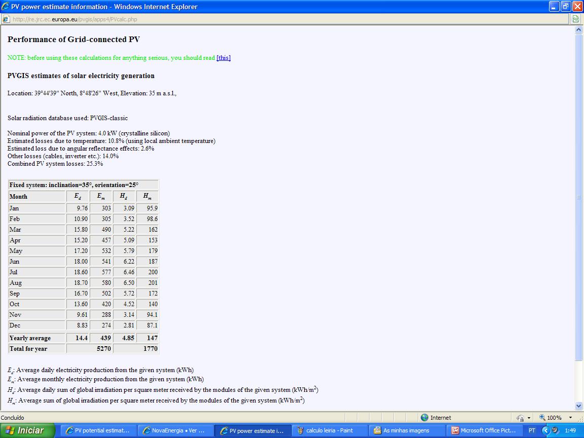

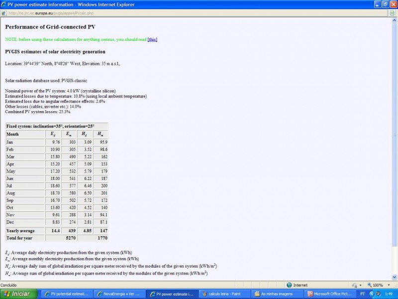

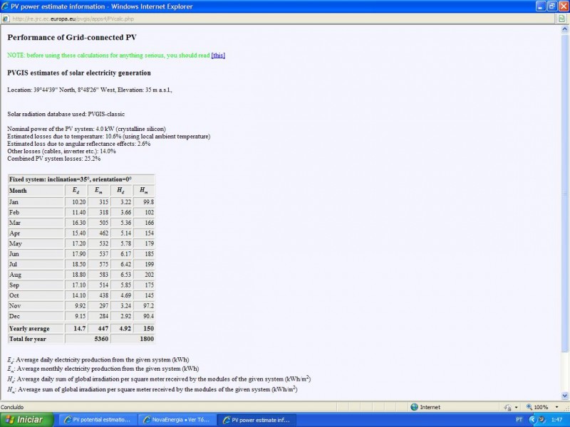

a fazer uma simulaçao com 4000wp de pot. de paineis para um sistema fixo e em relaçao ao desvio de 25º a diferença de produçao nao é muito relevante dá uma diferença de 100kw anual a menos em relaçao ao sistema orientado a 180º sul.
A produzir acima dos 4200W/h

jama, obrigado.
tenho passado esta semana a matutar neste problema. se assim for, 100 kw/ano é pouco significativo.
