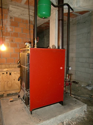

boas a todos.
após muito equacionar em qual seria a melhor solução em termos de caldeira para aquecimento central da minha habitação a escolhida foi a roca p30-7 a lenha.
escolhi a p 30 a lenha porque tenho muita lenha, bem como todos os meios para a processar até à queima. ( motosserras, tractor, rachador, local para armazenamento, etc..)
tinha algumas condicionantes no sentido de a minha instalação de aquecimento ser em ppr e como tal as temperaturas não serem muito convenientes ( acima de 80º)
para proteger a instalação de um possivel aumento de temperatura foram colocados 2 radiadores separados do circuito e accionados por uma valvula de 3 vias servocomandada por um termostato de contacto. a temperatura sobe acima dos 80º a agua vai para estes dois radiadores ate baixar dos 80ª
foi instalada uma valvula termica de segurança que vai accionar quando no caso de faltar a energia electrica e a bomba circuladora deixe de funcionar e caso a temperatura suba acima dos 90º esta vai abrir e deixar sair a agua quente. como a pressão baixa a valvula de enchimento vai colocar no sistema agua fria, fazendo com que a temperatura baixe.
como não levou um vaso de expansão aberto devido a necessidade de uma elevada altura manometrica levou um vase de expansão sobredimensionado de 50 litros.
a pressão de serviço é de 1,5 bares.
a bomba de circulação está a arrancar aos 45º
junto anexo algumas fotos da maquina da instalação e dos primeiro funcionamento.
a valvula de segurança termica
o primeiro fumo a sair
a primeira vez que foi acendida
os radiadores disipadores de calor por excesso de temperatura
a maquina roca p 30
o vaso de expansão de 50 litros
as duas chamines a queimar a da caldeira e a da bailarina

boas dentro dos meus parcos conhecimentos vou tentar responder.
para a ligar acendo duas pinhas e coloco lenha miuda
sim consigo controlar a temperatura da agua + 5º -5º
consumos como não tenho falta de lenha não contabilizo
eu acho que é viavel ligar esta caldeira a um acumulador e por sua vez este ligado a piso raddiante, no entanto e para ter um controlo mais apurado tanto no acendimento como na queima, talvez e isto na minha humilde opinião deve~se optar por uma caldeira de gasificação de lenha. são caldeiras que queimam lenha, ou melhor queimam o gás que é libertado no processo de quima, que têm chama invertida. se calhar para o piso radiante seria uma opção bem viavel.
os contras destas caldeiras é que são bem mais caras do que as caldeiars vulgas convencionais tipo a p-30, mas algumas conseguem ter um aproveitamento na ordem dos 94%, ao contrario da p-30 que se cifra nos 80%
eu quando adquiri a minha caldeira a lenha fiz umas contas. se uma caldeira a gasoleo gasta uma media de 1.5litros por hora x 0.80€ = 1.20€ x 24horas dá uns impressionantes 28€ dia é calro que vão-me dizer que não é necessário estar ligada 24h.
mas eu posso informar que a minha p-30 trabalha 24horas por dia e posso dar-me a esse luxo de ter a casa 24h sempre à temperatura ideal pois tenho sempre pessoas em casa.
se me disserem é chata ter de ir colocar lenha que não é pratico, é verdade mas eu prefitro isso do que ter de pagar uma exorbeitância em gasoleo. mas cada cabeça sua sentença.

pmonteiro1 Escreveu:amigo vespita li algures que voce obtem 8 horas de autonomia na sua p30 7 a que temperatura?? com lenha de acacia? consegue sempre nessas 8 hrs 60/70 graus?
durante essas 8 horas a temperatura varia entre os 80º e os 55º.
sim com lenha de acacia.
é claro qe para obter estas 8 horas não é no primeiro arranque, a caldeira ja tem de estar com temperatura bem como toda a instalação.
faço uma carga tipo às 23h antes de me deitar e quando acordo por volta das 7 ainda tem brasas.
