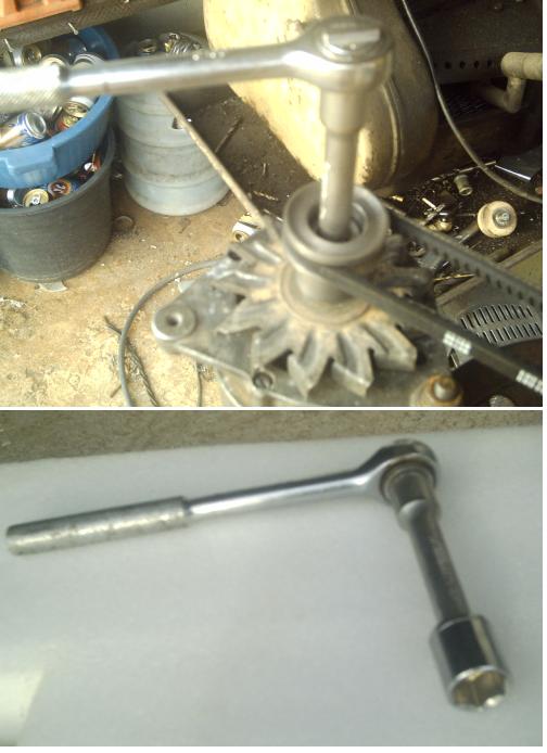

então, se é para tirar a polia do rotor, a chave que você precisa é deste tipo. você encontra uma chave destas em qualquer oficina mecânica ou loja de ferramentas.

pois mas no meu não é assim tenho uma porca normal mas no veio onde rosca essa porca tem o furo para uma chave sextavada acho que é assim que se chama aquelas chaves em l.

quando li sua mensagem falando sobre a porca com um furo no eixo parecido com uma chave allen fui conferir o alternador que tenho para o meu projeto e, a situação é exatamente a mesma...
pelo visto vc tem um alternador bosch e te sugiro o seguinte procedimento:
coloque a haste de uma chave de fenda phillips entre os blocos de ferro do rotor e trave-o em uma das aletas (furos) de ventilação na carcaça e então com uma chave 23mm solte a porca.
lembre-se de usar uma chave phillips (+) pois caso utilize uma chave de fenda comum (-) vc poderá danificar as bobinas do rotor.
boa sorte!
[]s
