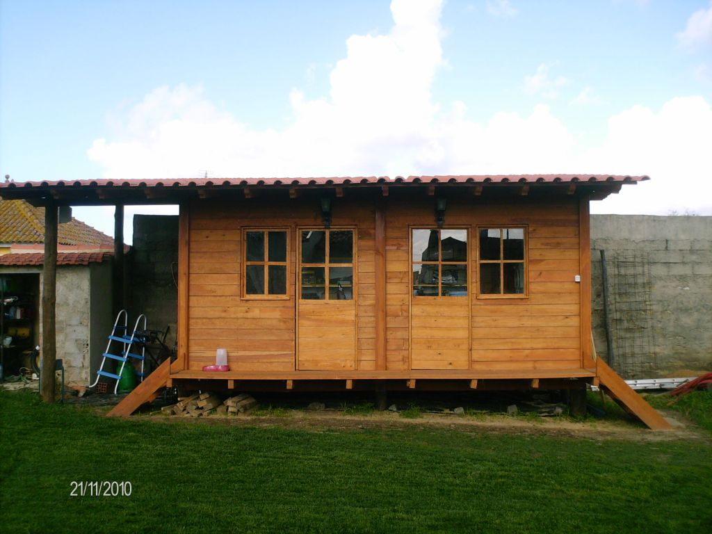

mais uma vez obrigado pela dica. vou ver se consigo negociar esse painel e ver se eles arranjam maneira de colocar o painel.

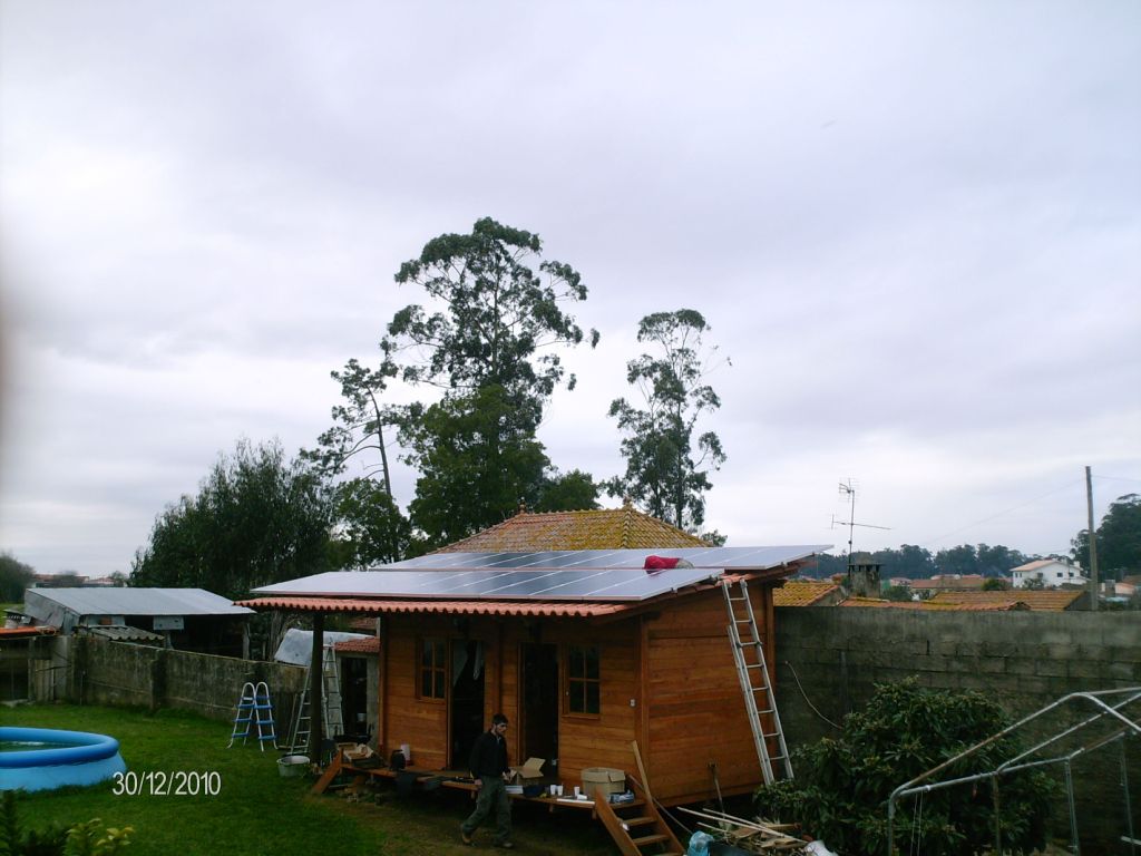

envio em anexo uma foto da localização da mp, o abrigo está virado a sul.
Abrigo para colocação dos paineis
PaulOL
Mensagens: 1157
Re: Instalação de micropodução- Estarreja
Mensagem por PaulOL »
boas!
dá para ver que o espaço não é problema, se a orientação for sul está óptimo.
atenção ao ângulo do telhado, embora nessa foto não dê uma visão correcta, parece-me na ordem de 15º, pelo que deixo o alerta para não aplicar nesse ângulo, mas sim procure o ideal para todo o ano, por volta dos 35º.
pode esteticamente não ser o melhor, mas é a forma de aumentar a rentabilidade da sua mp fixa, ou pelo menos de não a condicionar apenas para o pico da radiação, junho e julho.

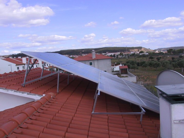

pode colocar uma unica estrutura, levantando do lado norte para o angulo pretendido, como aliás existem algum exemplos aqui no forum.quanto a mais 1 painel, é sempre possivel, basta haver vontade ... [/quote]
pois assim a distância entre eles não me é possível , vou tentar encontrar aqui no fórum os exemplos.
boas!
deixo aqui uma foto, como 1 exemplo de uma melhoria do angulo de "ataque" dos paineis, foi retirada aqui do forum do colega "uggabugga", no seu caso como são apenas 2 fila, tem a tarefa mais facilitada, mas pode ver mais, em: http://www.novaenergia.net/forum/viewto ... 56&start=0
um feliz natal e um bom ano novo....
e muito solarengo
m_martins
Mensagens: 33
Registado: segunda dez 20, 2010 7:30 pm

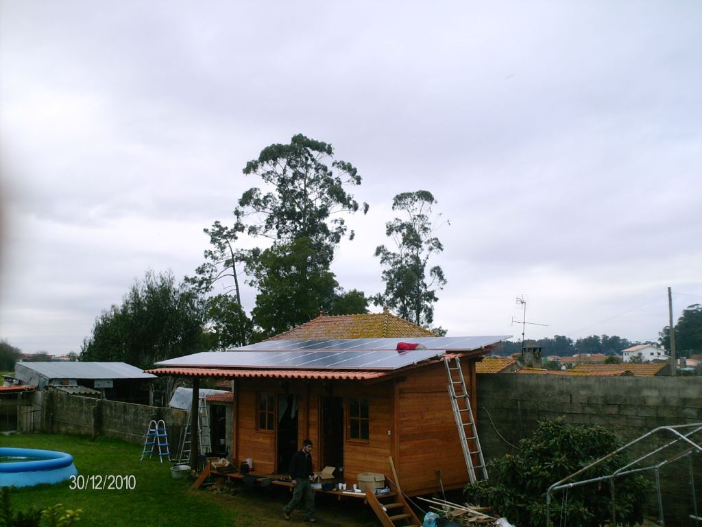

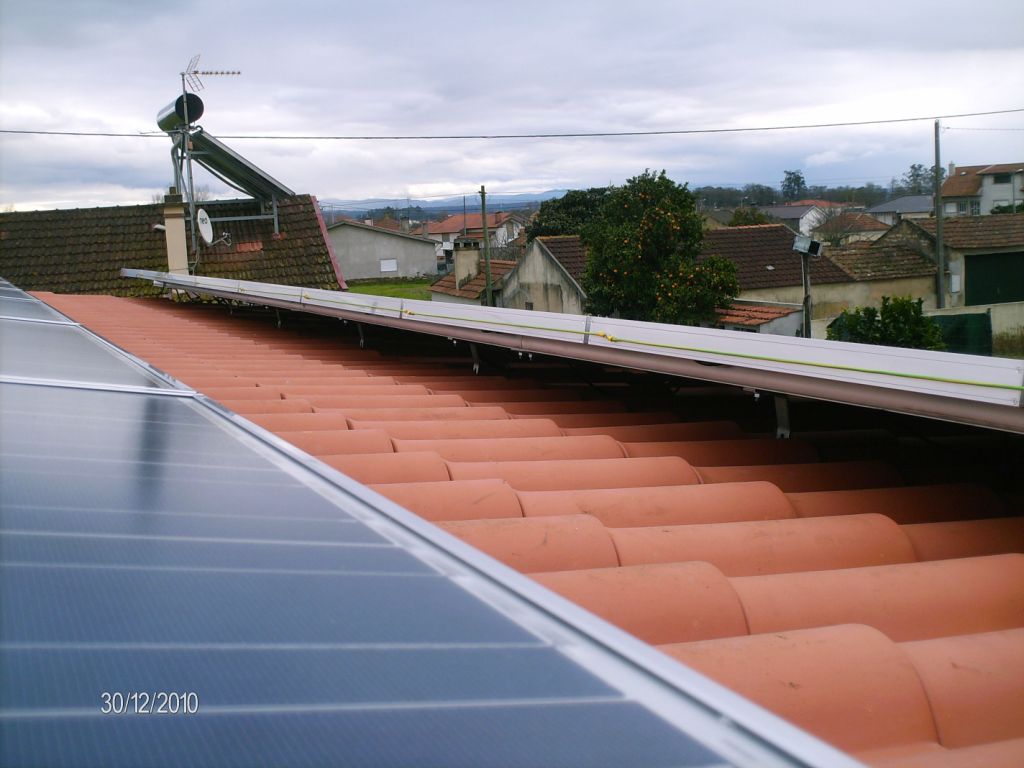

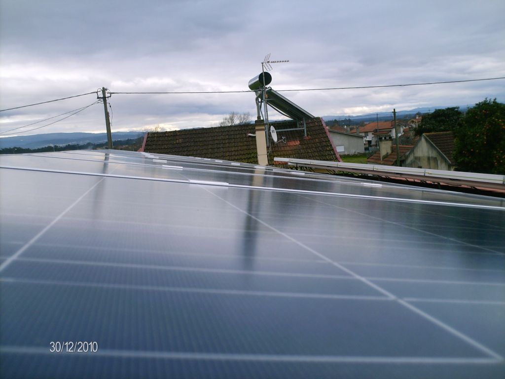

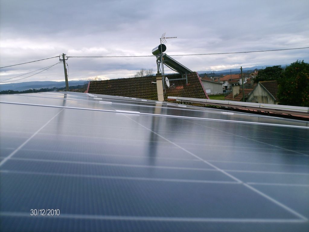

Mensagem por m_martins »
instalação à espera de vistoria.
Quero muito sol...
Quero muito sol...
Só quero sol...
Só quero sol...
Que vista impecável...
