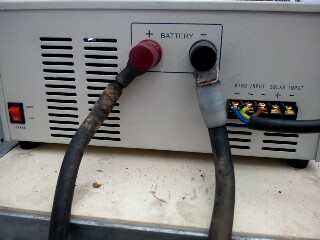

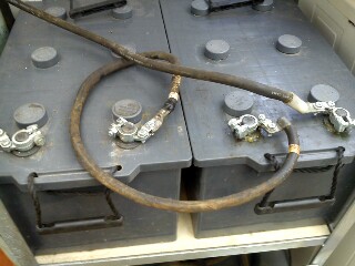

bom,pelo que percebi nao podia indicar o site o que desde já peço desculpa.acho que os videos e algumas fotos ultrapassam as dimensoes possiveis para carregar aqui no site,mas consegui carregar essas 3.bem o projecto é composto por 24 imans e 9 bobines.as pás tem um diametro de cerca de 0,90cm e uma altura de 1,20mt, tem uma estrutura metalica e forrada em folha de aluminio.uma parte curiosa é que o projecto tem componentes dos eua,inglaterra,espanha,china e claro de portugal.o custo final incluindo inversor e baterias ronda os 1100,00€ porque as baterias sao usadas e a mao de obra foi minha.vou tentar colocar fotos das baterias e do regulador/inversor.

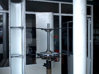

obrigado pelas mensagens de apoio.realmente o som que se ouve é de uma pá que tem 2 rebites mal apertados o que já foi resolvido.como devem imaginar tudo até ficar 100% leva algum tempo e varios reajustos...a opiniao que tenho é que este tipo de aerogerador tem enormes vantagens em relaçao aos horizontais e a principal é que sao 100% silenciosos o que permite montar muito proximo das casas de habitaçao sem incomodar os vizinhos com ruídos ou algum receio da élice se quebrar.aproveito para partilhar mais algumas fotos e lembrar que este é apenas um projecto amador e que ainda precisa evoluir muito.

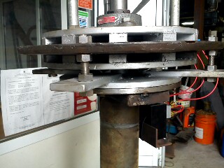

boa noite . como já tinha dito é com muito gosto que partilho os pormenores desse projecto.a altitude é cerca de 6mt... os imans 24 de "35 ndfeb magnets 1" x 2" x 1/2" e tem cerca de 72 voltas com fio esmaltado 14awg. já está a funcionar á cerca de 2 semanas...

na foto onde mostras o conjunto rotore/estator,nota-se uma grande distancia entre os imãs
qual foi o diametro total do rotor?
