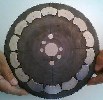

amigo para se usar esses imãs tem que haver algum conhecimento, pois eles têm dupla polaridade na mesma face. quando são usados para fazer geradores de energia elétrica a seleção é importante porque de fabricante para fabricante há diferenças. quanto à força são dos melhores. brevemente quero por aqui no fórum um aerogerador que estou a fazer á muito tempo, com este tipo de imãs. uma foto

verdade. mas não tem diferença, se sequenciarem as polaridades norte e sul. estes imans veem com a polaridade norte-sul ou sul-norte. logo têem de verificar a polaridade antes de fixarem no rotor de modo a terem sempre n-s, n-s etc ou então s-n, s-n etc. se empilharem dois ou tres destes imans aumentam a força do campo magnetico.
laterlamente teem:
cima: norte / sul (+ / -)
baixo: sul / norte (- / +)

esses imans necessitam ser cortados a meio por forma a separar o n do s.
da forma que se encontram a corrente é cancelada ou as bobines necesitam ser muito pequenas para que quando passam no n não apanhem logo com o s.
não sei como vos explicar isto sem imagens...mas basicamente uma bobine terá ao passar de ter no maximo uma perna em n e outra em s e nunca uma perna nos dois polos ao mesmo tempo ou haverá cancelamento de corrente!
