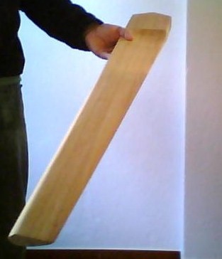

amigo eu já fiz varias pás de madeira para aerogeradores. as madeiras que costumo utilizar são madeiras leves ex: casquinha, tola, pinho etc. para a confecção faço ripas finas e compridas de tabuas selecionadas, seguidamente colo-as umas ás outras com cola de madeira para embarcação, (este tipo de cola é própria para madeiras em contacto com água ) faço uma tabua em paralelepípedo com as medidas que pretendo. depois de coladas são apertadas com grampos de aperto até a cola secar totalmente. este método de colar a madeira em laminas torna-a mais resistente, com maior torção e mais difícil de empenar. as medidas, se procurares aqui pela internet encontras vários sítios onde aprendes passo a passo como fazer. http://otherpower.com/bladecarving.html neste vem tudo em inglês, mas se traduzires consegues saber o que lá vem escrito. depois é só adaptar á tua realidade, as medidas também estão em polegadas. eu prefiro trabalhar com milímetros faço a conversão com a regra de três simples. uma foto de uma pá feita por mim.

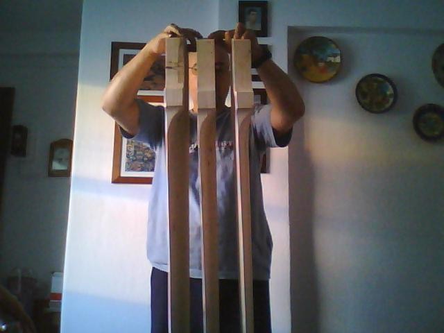

podes usar a cola que o amigo icarho descreve ou podes comprar avulso. eu compro uma que vem em pó nuns saquinhos plásticos, que depois é feita com água morna. as indicações de fabrico geralmente vêm escritas na embalagem. sai mais barata e só fazemos o que necessitamos. o resto guarda-se de maneira que não lhe entre umidade. vende-se em boas drogarias ou em casas de artigos relacionados com a carpintaria. pedes cola de madeira para embarcações. também pode usar outro qualquer tipo de cola para madeira, se depois pintares a pá com umas boas demãos de tinta capaz de resistir á intempérie. outro jogo de pás feitas por mim.
