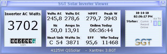

eu tenho 4125w amorfos ( que devem ter custado 60% dos sanyo!) e ontem fiz 22,7kw com pico de 3900w.
hoje às 5 da tarde tb já chegou aos 23kw, embora com pico só de 3673w.
mas com isto não quero dizer que trocaria os teus paineis, pois a qualidade é muito superior. eu arrisco em dizer que há qualquer coisas de errado na tua instalação... um painel danificado, um cabo mal ligado...

algo se passa ai que não está bem explicado, pois eu acho pouco uma instalação de 220x16=3520, mesmo sendo pouca potência, acho pouco para os paineis que são atingir só 2600 de pico, com as temperaturas baixas que se fazem sentir.
a minha instalação é fixa orientada a sul com 33º de inclinação, 16x240wp=3840wp, a ultima vez que fui a casa(fds de 9 e 10) às 10h a manha de sabado tinha 3100w no inversor, pois os paineis ainda estavam frios, e ao meio dia com o sol perpendicular aos paineis tinha quase 3300w, e a fazer uma media de 20 21kw em dias abertos. ora, os meus paineis não são sanyo, e estão a fazer muito mais que a diferença de 320wp instalados!!!!
eu no teu caso não trocava os sanyo por nada, se são sanyo. pedia ao instalador para elevar a estrutura para apanhar menos sombra, uma vez que se está a mexer na estrutura elevava-se um pouco mais atrás para ganhar um pouco mais de inclinação, se queres mais potência, como tens pouco espaço troca os 16 sanyo de 220 por 16 de 235 ou 240!!!
tb podes fazer outra coisa, se só tens 1 string, adiciona + 1 painel desde que fique a "descoberto". se tens 2 strings, adiciona 2!!!
