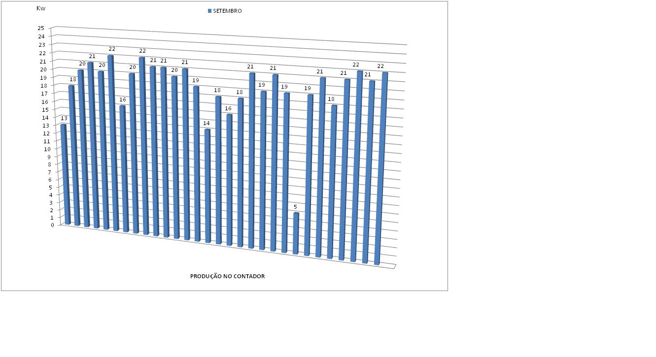

resultados do mês de setembro.
muinto pouco.
muinto pouco.
- Sem título.JPG (96.78 KiB) Visto 11120 vezes
