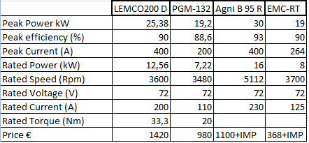

obrigado pelos esclarecimentos, realmente agora reparo nas diferenças! contactei a lifebatt no reino unido para saber por quantos € ficariam as baterias..agora vou aguardar e se quiserem digo vos a resposta. também já vi algumas candidatas à conversão...kawasaki gpz que acham?..têm muito espaço,encontram-se bastantes e por preços interessantes..
fica também em anexo para quem interessar um resumo das principais características de motores dc escovados que encontrei até agora. o que apresenta a melhor relação qualidade/preço parece ser o emc-rt, ainda não consegui encontrar o torque debitado por este motor, entretanto pedi essa informação ao vendedor. quanto souber, posto aqui para ficar esclarecido.
- motors.png (17 KiB) Visto 8273 vezes

Re: Conversão Motociclo eléctrico
pois é, a predator tem 24 células, pensava que tinha 20 (a bm é que tem 20).
nem os carregadores são 100% eficientes nem as próprias baterias (embora as de lítio costumem ter eficiências acima de 90%). se assumirmos 95% de eficiência para o carregador e para a bateria, a eficiência total é 90.25% ou seja, para enfiar 4.6kwh numa bateria precisamos de gastar ~5.1kwh.
boa sorte com a lifebat... já os contactei em tempos mas ficou claro que não estão interessados em vender apenas as células a um cliente final e querem saber demasiado sobre a aplicação antes de decidir se te vendem o produto... "elitistas". no entanto sei pelo menos de um tipo britânico que converteu uma honda varadero (conversão escusadamente demasiado "quadrada") e usa as células; confrontei a lifebat com isso e não nunca mais me responderam. já vi que nos usa há quem venda apenas as células. na minha óptica elas (as de 15ah) têm a capacidade e dimensão ideal para este tipo de projecto, são pequenas o suficiente para serem "moldáveis" e capacidade grande o suficiente para não serem precisas demasiadas células. aparentemente também são caras.
esse preço do lemco, é com transporte incluido? é que o preço que eu tenho são cerca de 1078€ (esse motor é o modelo d127).
o torque do emc-rt são cerca de 27.1 n.m a ~135a. os agni são basicamente a mesma tecnologia que os lemco portanto o torque é pelo menos o mesmo do lemco.
comparado com o lemco, o emc-rt é bastante mais pesado (~17kg)... o emc-r parece-me um bom motor para uma 125cc, à corrente máxima em contínuo (150a) faz ~18.1 n.m, pesa ~13kg (o lemco/agni pesa ~11kg).
não tenho a certeza se para converter uma 125cc o motor não pode ter mais de 11kw (em contínuo)...

penso que já é com transporte incluído, podes dizer onde arranjaste o lemco a esse preço?
a questão dos 11kw tem só a ver com as habilitações que tens para conduzir , se tiveres carta de motociclo podes converter uma 125 ou mais com qualquer potencia, se só tens a carta de ligeiros ( b ) só podes conduzir até aos 11kw ( isto está explicado num outro tópico )

quanto à carta de condução, tenho a a e b, por isso os 11 kw não são um obstáculo, no entanto, acho que o motor que irei utilizar só tem 8 kw em regime continuo e picos de 19 kw. alguém sabe se já se legalizou uma conversão de um motociclo em portugal?
