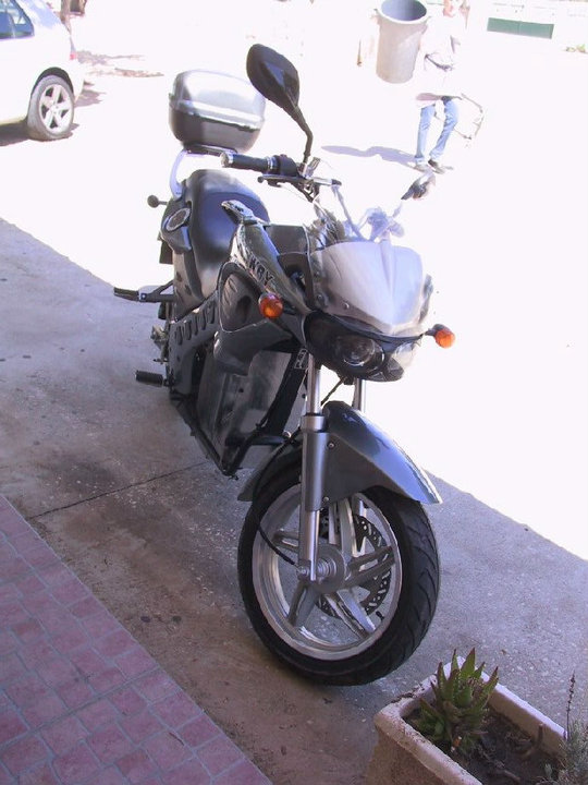

depois dos vários pedidos, aqui vai o relato do que foi um sonho e agora é uma realidade.
temos também muitas fotos no nosso facebook: http://www.facebook.com/editalbum.php?a ... 524&v=wall
http://www.facebook.com/editalbum.php?& ... 4&aid=5557
certo dia, ao olhar para o nosso email e inquéritos feitos a clientes, verificamos que determinados clientes não tem interesse especial em fazer mais de 100kms, mas sim atingir outros tipos de velocidades e perfomances . claro que também não pretendiam uma maxi-scooter, mas uma mota desportiva, com linhas modernas.
assim, pegamos neste modelo e sonhamos com um protótipo que muito em breve, será um veículo comercial.
começamos então à procura de 1 motor hub, com as características pretendidas, desta feita, optamos por um motor de 10kw de potência nominal com 20kw de pico, mas que poderá no futuro evoluir para 15kw nominais para mais de 25kw de pico.
motor encontrado, passamos às baterias. nada melhor do que umas a123. são 32 celulas (+ ou – 105volts) com 34,5 amperes. futuramente, pensamos oferecer 2 tipos de bateria, consoante exigências do cliente.
finalmente a peça principal, o controlador: só podia ser um kelly de 18kw!
pegamos nisto tudo, inventamos um pouco, e eis que surgiu a nova coqueluche da sw para o mercado mundial. se repararem ninguém tem um produto destes, e nós portugueses somos os primeiros a tê-lo.

- Sw 10kw.jpg (62.93 KiB) Visto 14164 vezes
- Frente
- moto.jpg (30.36 KiB) Visto 14164 vezes

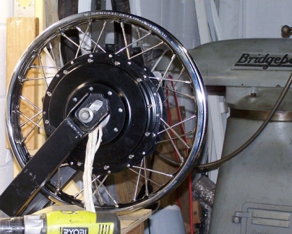

- O motor da menina!
- SW 16 inch wheel.jpg (87.75 KiB) Visto 14164 vezes

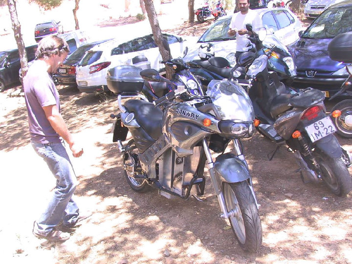

tens razão, blue aqui vai ela no almoço de faro
- que motor metálico é este?
- 37899_1162665523539_1734889451_310691_6881249_n.jpg (146.57 KiB) Visto 14137 vezes
- 37566_1162668843622_1734889451_310712_826650_n.jpg (99.28 KiB) Visto 14137 vezes
- 37566_1162668803621_1734889451_310711_1768178_n.jpg (83.17 KiB) Visto 14137 vezes

por acaso não gosto muito da frente da mota. é um bocado estranho aqueles dois farois ali pendurados sem nada por baixo
no entanto a iniciativa é excelente e vem combater um mercado que ainda não tinha sido explorado, o das motas desportivas.
já agora não querendo ser chato, isto não deveria estar no "mercado livre"?
