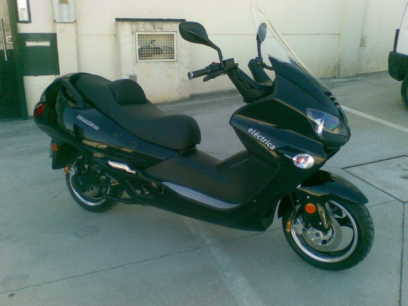

fotos
aqui está o link para as fotos:
http://picasaweb.google.pt/pmneves/moto?feat=directlink
- moto_01_small.jpg (82.4 KiB) Visto 10106 vezes

se dar sinal, quando vinha a subir desligou completamente.
só tinha feito 35 kms e já estava perto de casa.
tive de chamar o reboque para chegar a casa.
35 kms é muito pouco para ser das baterias ?
agora não sei o que fazer ( devo carregar a moto ou não ), estou à espera das indicações do orlando.
não é animador para um primeiro dia.
pedro
