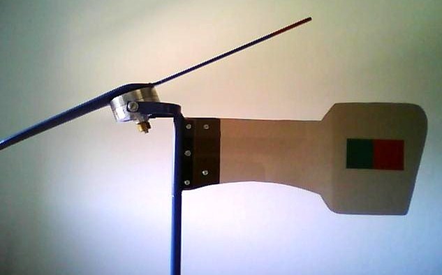

modelo de cabeça movel

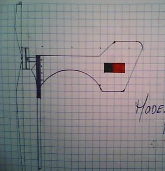

este pequeno modelo levanta a hélice quando atingido por ventos fortes.
desenho

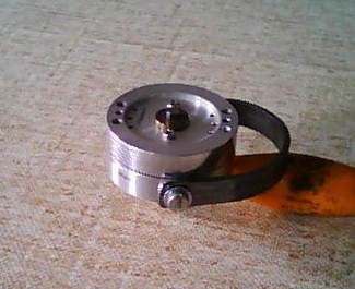

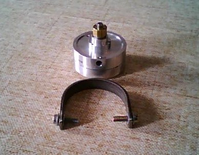

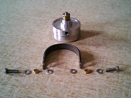

depois do desenho começa a construção. um motor dum velho vídeo vai servir para exemplificar o gerador. na foto em baixo vesse as peças onde o gerador vai trabalhar. no meio das anilhas estão dois casquilhos de latão, têm como finalidade não deixar apertar a asa de fixação do gerador.
Picture0166 (2).jpg (48.97 KiB) Visto 6622 vezes

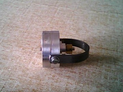

a asa de fixação com os parafusos anilhas e casquilhos montado
Picture0167 (2).jpg (45.63 KiB) Visto 6620 vezes

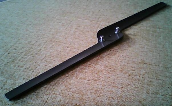

hélice é feita com tubo de pvc .
Picture0170 (2).jpg (71.76 KiB) Visto 6614 vezes

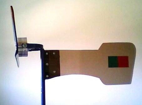

em baixo o modelo já montado
BRICOLEIRO
Mensagens: 193
Re: MODELO DE CABEÇA MOVEL

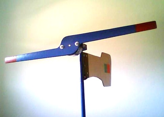

Mensagem por BRICOLEIRO »
nesta imagem o movimento da hélice quando atingida por vento forte.
BRICOLEIRO
Mensagens: 193
este sistema de defesa a ventos fortes, funciona perfeitamente em aerogeradores de pequeno porte.
