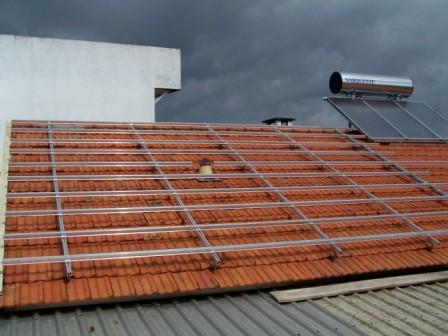

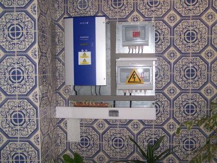

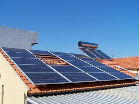

descrição da minha unidade de micro-produção:
1 – estrutura fixa dupla cruzada em telhado (inox e alumínio)
18 – painéis eurener mepv 230 (potencia instalada 4.140w)
1 - inversor kako powador 3600xi
1 - dispositivo de alarme para falha de produção
1 - quadro eléctrico dc, incluindo descarregadores de sobretensão
1 - quadro eléctrico ac, incluindo descarregadores de sobretensão e protecção diferencial
1 - contador de produção (c/modem e antena gsm)
80 – metros de cabo eléctrico dc, solar 6mm2
3 – metros de cabo eléctrico, ac, tipo xv 3g6
75 – metros cabo eléctrico (vd/am), h07v-r 6mm2

- Inversor & Companhia
- Microgeração (7)..jpg (44.65 KiB) Visto 32655 vezes
- Os paineis instalados
- Microgeração (4)..jpg (24.44 KiB) Visto 32655 vezes
- A estrutura e local de instalação
- Microgeração (2)..jpg (28.35 KiB) Visto 32655 vezes

completou hoje o primeiro mês de produção ás 15horas (é um bebé) e ainda precisa de muito sol (mama) para crescer...
para este 1º mês de vida, ficou-se por 684kw, pelo que continuo a dizer... quando mal nunca pior
estou a ver que fica mal na fotografia uma raleira de 2 paineis, pelo que estou a considerar o seu preenchimento, o que aumentará a potencia instalada para 4600kwp...é uma hipótese com muita força.
até

paulol Escreveu:boas!
até
mas a potência máxima de entrada do kaco3600 não é 4200?
achas que vai funcionar bem?

boas!fire Escreveu:paulol Escreveu:boas!
até
já sabia que até 4400 estava à vontade, mas como pretendia mais, questionei o engº. quanto a aumentar a potencia instalada com mais 2 painéis (2x230wp), a resposta que obtive foi que sim senhor... mais palavras para quê!!!

não será demasiado? usa o simulador da kaco.
