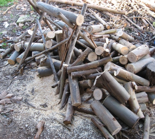

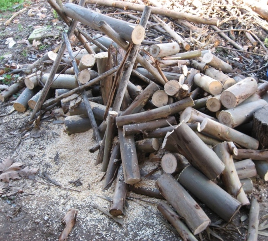

Re: feramentas com baterias de litium
o meu é capaz disto, a maioria tem entre 12 a 18 cm de diâmetro.
Imagem 008.jpg (188.4 KiB) Visto 7906 vezes
este foi o trabalho que fiz com uma carga, em cerca de 1 hora +-, a imagem não mostra bem a dimensão.
isto para pequenos trabalhos de bricolage é uma maravilha, a ultima foi o hotel das galinhas.
pela foto a madeira que quero cortar tem diametro identico.
aonde poderei arranjar uma igual?
joseneves Escreveu:isto para pequenos trabalhos de bricolage é uma maravilha, a ultima foi o hotel das galinha
tal como disse, esta veio dos estados unidos.
