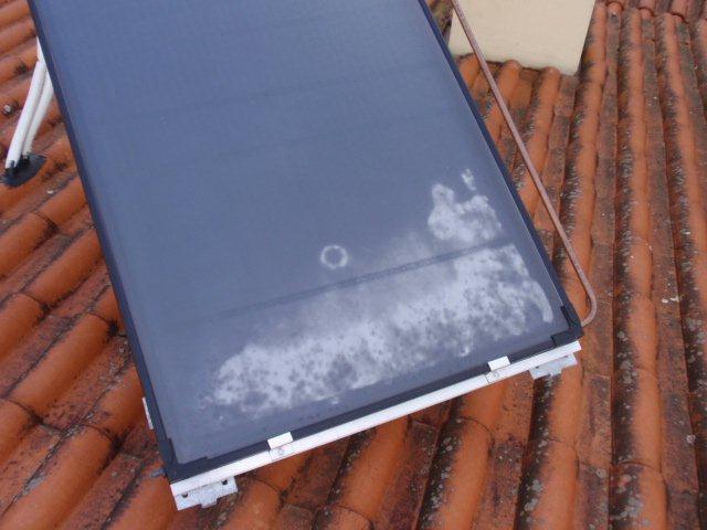

olá a todos,
adquiri um painel solar marca solahart 180l termosifão que apresenta umas manchas na parte inferior do painel (verificar em imagem em anexo). gostaria de saber se é normal essas manchas, é má instalação, defeito do painel e etc.
painel com 15 dias de instalação, virado a sul e inclinação 25º, instalado em ponte de lima.
saudações
saudações

caro amigo isso nao e nada mais nada menos que condensação. o painel solar é um sistema em si que nao é fechado nao é estanque encontra se aberto nos cantos de forma ha haver uma correcta ventilação do mesmo de forma a prevenir estas situações e ate em caso de ventilar correctamente no verão.

o meu painel também já ficou assim, não foi tanto mas ficou e pelo que vi directamente é mesmo isso condensação.
não sei se entra por fora ou se vem do interior, mas como é pouco não me preocupo.
no entanto acho que deve mencionar isso ao vendedor e se possível por carta, para ficar com uma prova que reclamou, não vá piorar.

a condensação é um fenómeno natural e ocorre nos locais mais quentes junto de uma superfície mais fria. a ventilação dos painéis deve resolver esse fenómeno, no entanto ele pode indiciar problemas maiores porque uma coisa é condensar a humidade que existe no ar e outra bem diferente é ter uma pequena fuga que aumenta esse teor de humidade. em principio os colectores são sujeitos a testes hidráulicos na saída da fábrica, mas há noticias de falhas no controle de qualidade...
