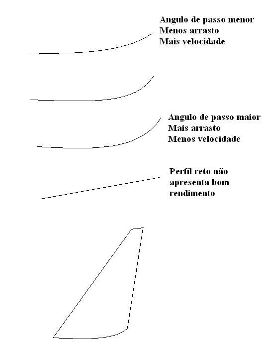

se você procurar vai encontrar documentos muito completos sobre as melhores relações de medida, perfil e angulo de passo de pás para turbinas, mas gostaria de lhe passar um pouco do que eu tenho já pesquisado, testado e aprovado.
as medidas que você usou estão corretas, pois a relação de medidas mais usual é esta mesmo, onde se constrói as pás com largura de 15% do comprimento na base e 5% do comprimento na ponta. o fato de obter baixa velocidade se deve ao angulo de passo usado. o angulo de passo é o deslocamento da pá no seu próprio eixo em relação ao plano de rotação. com mais passo a pá terá mais arrasto, e com isso menor rotação, mas terá facilidade de partida e maior torque. com menor passo tera menos arrasto e com isso mais rotação e menor torque. um outro detalhe é que no caso de pás feitas com chapa plana, a dobragem deve ser feita de modo ao perfil ficar curvo, pois se as pás forem usadas planas haverá uma dificuldade de escoamento do ar e com isso muito arrasto e baixo torque.
mais um detalhe importante é que o perfil deve ser torcido, isto é, a pá deve começar com um angulo de passo na base que deve ir diminuindo até chegar na ponta com angulo próximo de zero, ou até com angulo negativo. isso é de extrema importância para se obter maior velocidade.
depois de muito testar tenho observado que iniciando na base da pá com 30º e terminando com 0º na ponta se obtém uma boa relação de torque e velocidade. para o iniciante talvez seja melhor fazer as pás com tubo, pois é só cortar em diagonal que se obtém o perfil já curvo e torcido. quanto mais inclinado o corte, maior o angulo de passo.
