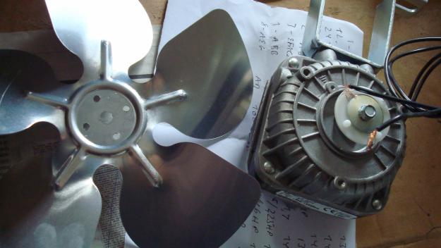

tenho muitos motores que era usados na ventilação ar condicionados que aparece na foto, gostava saber se posso fazer aerogerador com estes aparelhos? alguém sabe,:)
elco mod. n 5-13
230v 50hz
5/42w 0,26a
1300/1550 rpm
Será poderei construir aerogerador com motor elco

olá!
se substituíres o rotor em gaiola por um íman permanente e o rodares a 1500rpm sim, consegues fazer um gerador com a potencia do motor, que geralmente são muito baixas na ordem do 18 a 80 watt. convém também retirar o anel em curto-circuito dos pólos sombra no estator do motor que servem para o motor ter binário de arranque mas que lhe diminuem o rendimento.
resumindo: não é lá grande ideia!
cumps
cumps
HR
