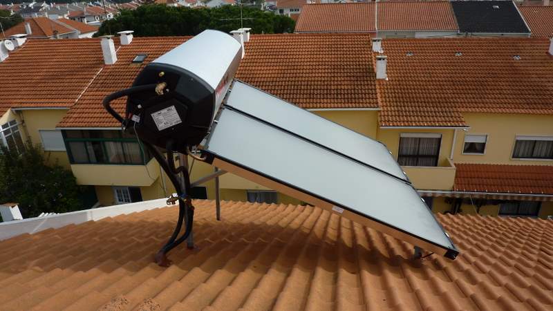

essa de ter de ser o utilizador a adquirir o suporte para os paineis é uma história mal contada. eu ao declarar ao banco a situação do telhado ficou logo assente que teria de ter uma estrutura, e não me pediram mais por isso. equipamento solarhart termosifão 300lt.
Diversos 034-3.jpg (68.74 KiB) Visto 4774 vezes
envio uma foto da instalação do painel solar com a estrutura que já estava incluída no preço contratado no banco. o valor contratado incluia tudo menos a misturadora termostática que foi orçamentada á parte. na parte eléctrica que incluía uma resistência de 2400w não foi feita a ligação porque eu assim o pedi, pois tenciono adaptar controladores de temperatura e relógio temporizador, sendo o trabalho executado por mim por minha opção.

lexo Escreveu:
queria ver era essa estrutura montada virada para o topo do telhado
se calhar precisa mesmo da estrutura para nivelar o telhado primeiro
