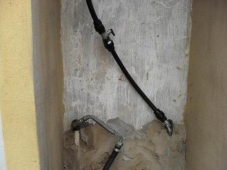

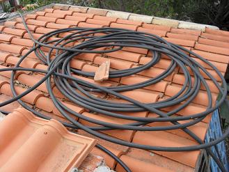

fica o exemplo de um sistema simples,mas que funciona quase todo o ano com materiais faceis de adquirir e facil de instalar
falta instalar um deposito no cimo da mangueira para aumentar a eficiencia e um esquentador para os meses mais frios
ao tirar o esquentador liguei uma mangueira preta e para evitar que rebenta-se coloquei uma valvula de pressao
- telhado
- roda 015.jpg (45.32 KiB) Visto 4875 vezes
- valvula de pressao
- roda 014.jpg (35.49 KiB) Visto 4875 vezes

não estou a ver bem o esquema...
será que dá para se tomar um duche

parece um sistema simples, mas arcaico de aquecimento solar. obvio. o sol esquenta a mangueira e a água que passa por dentro aquece-se.
dependendo do tamanho de "voltas" que a mangueira dá, aquece mais volume água. tão logo essa água quente sai e entra a água fria, a ducha acaba.
o cidadão sai correndo pela água fria.
existem sistemas semelhantes, mas com utilização de garrafas pets e caixas de leite longa vida, que multiplicam esse resultado por muitas vezes, além de colocar um reservatório para onde vai essa água quente acumulada nos melhores horários.
sugestões sempre existem. essa proposta diminuiria o consumo de gás num aquecedor de passagem, pois a água chegaria ao aquecedor pré-aquecida. mas sem um aquecedor, eu não arriscaria uma ducha com ela.

é que sou gordito.
preciso de um pouco mais de água para cobrir toda a área.
quando a água quente chegar ao pé, a da cabeça estaria gelada. e aí, o que economizo em eletricidade, gasto em remédios para a gripe.

mas o sérgio falou em meter um depósito, isso deve melhorar esse problema de ter pouca água quente. claro que não é tão eficiente como um painel, mas por um lado ele ainda pode dar um jeito nisso e por outro também custa só uma pequenina fracção de uma instalação "a sério". pode ser muito compensador em alguns casos.

esses sistemas mais simples, devem sempre serem vistos com um sistema de apoio, visando a diminuição da energia à ser gasta para deixar a água na temperatura desejada.
uma coisa é a água entrar no aquecedor de passagem à uma temperatura de 15ºc, outra é entrar com 25ºc. o custo dispendido para aquecer a água é muito menor quando a água chegar no aquecedor com maior temperatura.

este tipo de sistemas são fe facto muito interessantes pelo seu baixo custo mas sempre me despertaram algum receio pela sua menor fiabilidade e durabilidade.. e, como dito noutro tópico, o tempo no brasil não é o mesmo que em portugal logo esses sistemas terão desempenhos diferentes aqui e lá.
mas agora a minha questão: considerando que são de baixo com certeza que não disporão de isolamentos eficazes nem materiais de boa durabilidade. quanto tempo se pode esperar que estes durem sem substituição ou renovação?
diogo

só uma questão.
atenção que os esquentadores normalmente não regulam a temperatura de saida, ou seja, ele limitam-se e fornecer sempre a mesma quantidade de energia à agua. basicamente eles adicionam 30º ou 40º à agua.
se a agua entrar a 40º ela sai a 80º (+-) e quemaduras graves se avizinham.
pode-se reduzir a chama, nem que seja fechando parcialmente a torneira de segurança, mas mais uma vez é ume regulação fixa. eu antes de ter paineis fazia isso, medindo a temperatura à saida e ajustando 3 ou 4 vezes por ano, e baixei os consumos para pouco mais de metade! e com um esquentador com 30 anos(vulcano)!
agora, enquanto o tubo tiver agua quente teriamos de desligar o esquentador.. eé pouco pratico!!
ou se compra um modulo solar para o esquentador, ou mais vale ter um deposito ( mas isso são outros €€€)
