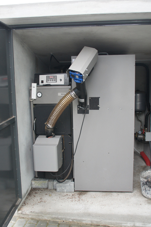

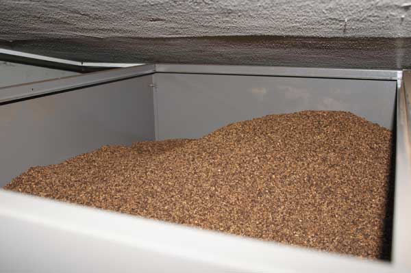

boas,
comprei uma caldeira da marca sime modelo solida 8 pl, que vem configurada para queimar pellets. como os pellets são caros aqui em portugal, eu procurei alternativas mais baratas e encontrei o caroço de azeitona que fica a 60€ a tonelada.
tive alguns problemas na alteração de combustível, pois tive de mudar configurações da maquina e o manual da máquina não dá as informações necessárias para essas alterações. tive de me desenrascar! procurei na net e encontrei algumas ajudas de modo a entrar no menu protegido e fazer pequenos ajustes para o pleno funcionamento do caroço de azeitona.
resultado: em vez de gastar 800€ em pellets num ano, gasto 250€ de caroço de azeitona (gasto 4 toneladas ano).
gostava ter feedbacks de quem tenha feito alterações semelhantes ou queira fazer e alteração de pellets para caroço de azeitona.
abraços
gonçalo rui
abraços
gonçalo rui

grbestudio
Autor do tópico - Membro
- Mensagens: 12
- Registado: segunda nov 09, 2009 10:41 pm
Re: Caldeira aquecimento central a utilizar caroço azeitona
lógico que terei todo o prazer em tirar dúvidas sobre o assunto.

grbestudio
- Mensagens: 12
no início comprei a máquina a pensar só nos pellets. só depois soube que talvez desse com o caroço de azeitona. a fase de por a funcionar e parametrizar com o caroço, essa sim foi tentativa e erro. os pellets ficam +/- 200€ a tonelada, a tonelada de caroço 60€. em termos de potência calorifica, não noto diferença nenhuma, mas tecnicamente deve haver, eu é que não noto nada no funcionamento.

CrOhN
- Mensagens: 1724
pelo que sei, normalmente qualquer queimador de pellets dá para outro combustivel granulado, seja caroço de azeitona, milho, etc... inclusivé, o equipamento deverá ter parametrizaçoes independentes para cada tipo de combustível. um que eu conheço, podemos parametrizar até 4 combustíveis diferentes. o que será mais dificil, é entrar no modo de programação do equipamento. depois é ajustar o feed e ar em função do combustivel.
parabéns grbestudio pela tua iniciativa e concequente sucesso!

grbestudio
- Mensagens: 12
obrigado pelos feedbacks.
em termos de limpeza, se compararmos com pellets de média qualidade, é igual. deixa na mesma alguns pequenos torrões de areia e a cinza é do mesmo tipo. a diferença é que o caroço é constante, ou seja, não varia de saco para saco, é sempre igual o tipo de resíduo que deixa no copo.
em termos de programação, esta máquina não é flexível, vem programada para pellets e mais nada. para por a funcionar com o caroço tive mesmo de ir ao menu protegido que, obviamente, os códigos não vêm no manual mas eu consegui arranjar na net os códigos de maior importância como o tempo de funcionamento do sem fim nas várias etapas de funcionamento e a força do ar.
a parte mesmo boa é a economia de custo, a menos boa é ir ao lagar ensacar o caroço.
não há nada perfeito!

grbestudio
- Mensagens: 12
eu não sei quem é o representante da sime, porque eu comprei a caldeira a um vendedor perto de coimbra em condeixa.
o preço do pellet ronda os 220 € + iva a tonelada, o caroço que eu compro é a 60€ + iva a tonelada. atenção que o iva do caroço é a 5%, enquanto que o pellet é 20%.
outro aspecto do caroço é que suja mais que o pellet, tem mais pó. não aconselho a usar em aparelhos que estejam mesmo dentro da habitação. no meu caso tenho a mquina numa "casota" encostada à casa, do lado de fora.
