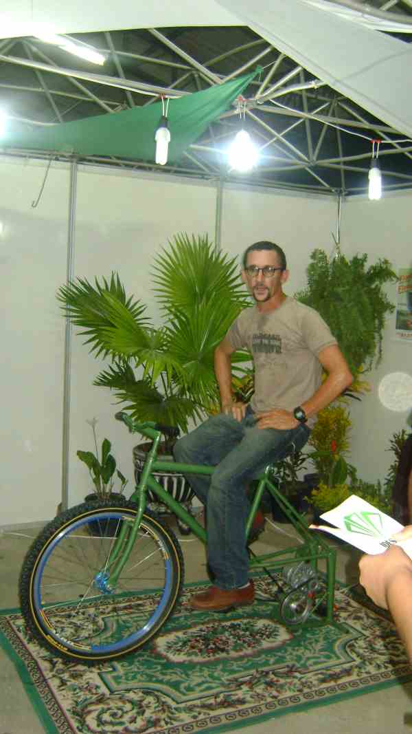

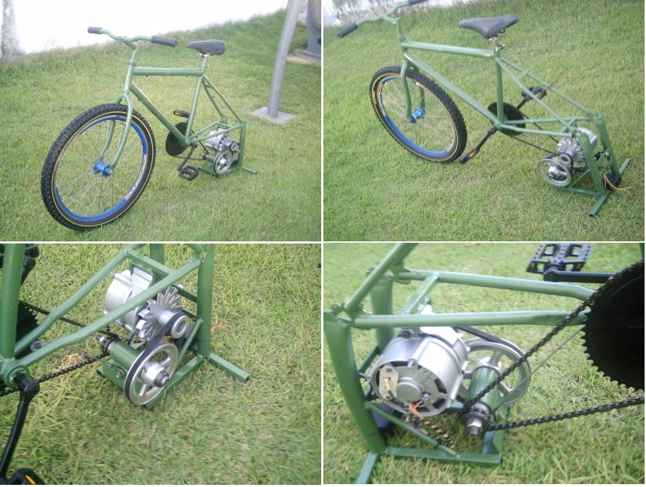

vejam aí este novo conceito em bicicleta elétrica, a bike atual. ela é resultado de uma parceria que firmei com a faculdade atual da amazônia, daqui da minha região, e está sendo exposta na feira "atual empreendedor 2009", na vitrine tecnológica. a ideia é do pessoal do idesat da faculdade atual, e o engenheiro, soldador, pintor, eletrônico, instalador... eh eh ... nem precisa dizer que é
o que vocês acham?

esta bicicleta com o gerador está alimentando 5 lâmpadas de 15w e um ventilador de 25w, o que dá uma carga total de 100w, e está sendo atingida a potência total com crianças na faixa dos 10 anos. aliás na feira é a garotada que tem se divertido muito com ela. com 100w/h dá para carregar bastante bateria.
observe na foto do meu post anterior que eu estou pedalando sem segurar o guidão da bicicleta e as lâmpadas aparecem acesas a pleno brilho.

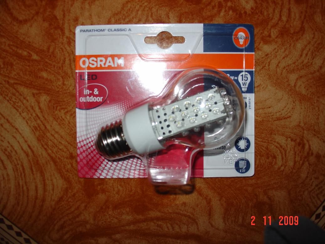

podias ter colocado umas lampadas de leds, pois essas flourescentes económicas tendem a queimar se estiverem no acende e apaga e potencia variada.
eu estou a trocar as minhas fluorescentes económicas de 15 w por umas leds de 2 w e assim não queimam.

as lâmpadas são fluorescentes compactas de 15w x 12v e o ventilador é de 24v. tenho um pequeno inversor que eleva os 12v para 24v na alimentação do ventilador. mas como este inversor é chaveado de alta frequência (30khz) e precisa apenas dobrar a tensão, a perda é insignificante, podemos considerar o ventilador como funcionando em 12v também.rjsc Escreveu:as lâmpadas e o ventilador são de 12v?
é que não vejo inversor nenhum nem referencia a ele...
mais um detalhe: as lâmpadas estão acendendo a um brilho maior do que o normal porque o regulador está ajustado para 14,5v.

a energia produzida e não usada para as lampadas está a ser guardada em alguma bateria?
como correu bem, já tens planos para o que fazer com esse vosso projecto?
Josenir
Autor do tópico - Colaborador
- Mensagens: 1473
Re: A mais nova aventura energética do Josenir
na verdade esta bike foi construída apenas para ser usada na feira atual empreendedor 2009 para fazer a divulgação do nosso gerador eólico baseado no alternador automotivo. a ideia da bicicleta foi do pessoal do idesat. assim poderíamos mostrar para os visitantes da feira que o nosso gerador é bastante eficiente, pois com um pouco que força mecânica se produz um bom tanto de energia. e fazíamos assim a propaganda do nosso produto.master Escreveu:a energia produzida e não usada para as lampadas está a ser guardada em alguma bateria?
era importante não haver bateria para que as pessoas vissem as lâmpadas acenderem com o seu esforço físico, por isso não usamos baterias.
terminada a feira, a bike está aqui na minha casa, e nos próximos dias verei com os meus parceiros do projeto se eles têm alguma ideia boa para o futuro dela.
caso eles não tenham ideia, eu já ando com alguns planos, e o primeiro é justamente fazer um pouco de ginástica para ficar ainda mais em forma eh eh
sim, é claro, aceito sugestões
