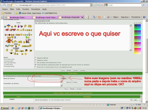

Re: Motor para Gerador alguém me ajuda PF
segue imagem com roteiro de como inserir uma imagem no post ( lembre-se que cada imagem não pode ter mais que 150 kb)
- novaenergia.jpg (14.42 KiB) Visto 7638 vezes
