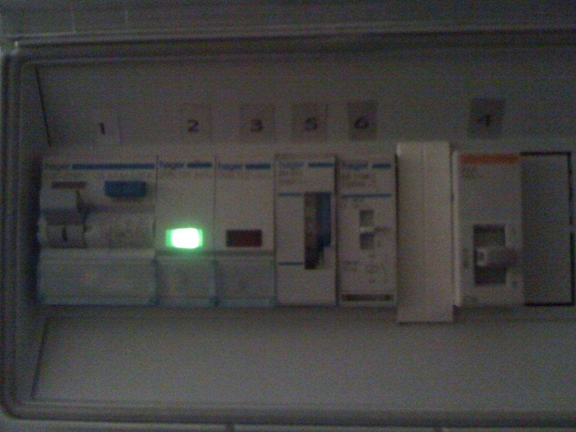

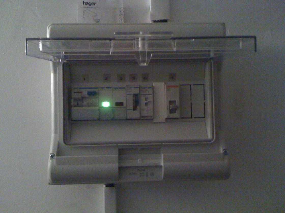

a misturadora deve ser da gama solar e, p.e., a calleffi solar custa cerca de 85€+iva. quanto ao quadro eléctico que deve ter um relógio para poderes controlar a resistência, já vi preços entre os 100€ e os 150€. eu paguei 180€ pelo quadro em anexo completo, ou seja independente do quadro de casa, com vários componentes desde o relógio, o diferencial, disjuntor e mais uns leds de controlo de funcionamento verde e vermelho e alguns metros de cabo de 2,5.
já agora alguém conseguir enumerar e descrever todos os componentes do quadro, agradeço.
- quadro 002a.JPG (97.59 KiB) Visto 3941 vezes
- quadro 001a.JPG (100.85 KiB) Visto 3941 vezes

vou começar a responder a mim próprio com o que sei:
1 - diferencial
2 - não sei o nome mas a luz verde acesa indica que o quadro está alimentado com corrente (?)
3 - não sei o nome. a luz vermelha acende quando a resistência está ligada (indica consumo)
4 - relógio programável
5 - ??
6 - acho que é um disjuntor mas tem 3 posições. como está na foto está desligado, para cima liga o circuito e para baixo não sei o que faz...
resumindo as posições da foto. o circuito está ligado, o relógio a funcionar mas a resistência não vai ligar porque o 6 está off. quando quero que a resistência ligue à hora programada no relógio, é só ligar o 6.
1 - diferencial
5 - ??

Re: Valvula Misturadora
boas!
as tres posições do 6 são: sempre ligado; ligado conforme programação do relógio 5; desligado
o 4 é o dijuntor se este estiver desligado, o programador não funciona mesmo que esteja na posição i (ligado)
