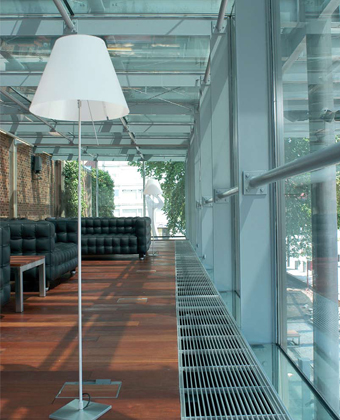

boa tarde,
conheci recentemente este sistema de aquecimento: “radiadores de chão”/”mini canal”. são uma espécie de radiadores que são instalados no chão, perto de janelas (com uma grelha).
usa água quente, a baixa temperatura. o funcionamento é uma mistura de radiadores e piso radiante.
há sistemas passivos (mais tipo radiador) e alguns que tem também algum tipo de ventilação que “empurra” o calor que é emanado dos tubos, de água quente. penso que o calor subirá, naturalmente…
tanto quanto sei:
- funcionam a baixa temperatura e a eficiência é semelhante ao piso radiante
- o preço é mais aproximado aos radiadores normais
- são mais fáceis de instalar (é preciso abrir rasgos no chão, mas não levanta-lo todo).
http://www.classicradiators.co.uk/trench.html
gostava de saber se mais alguém conhece este sistema, se alguém tem instalado… enfim, opiniões, com ou sem experiência
e também pensei que pudesse interessar a mais alguém…
a jaga é a marca mais conhecida http://www.jaga.be/products.aspx?clid=806&imid=1&set=0
esta marca tem preços mais simpáticos: http://www.imp-klima.com/talnikonvektorji.asp
espero que esta informação possa ter interesse
mónica

- MiniCanal.jpg (124.61 KiB) Visto 11948 vezes

mas será que não dá para juntar os dois sistemas? o solar térmico com este 1ª da imagem?

sim, claro que dá, é o que vamos fazer lá em casa
a questão é que precisa de outro sistema (ou em alternativa gastar uma pipa de massa e ter um grande excesso de produção no verão).
mónica
