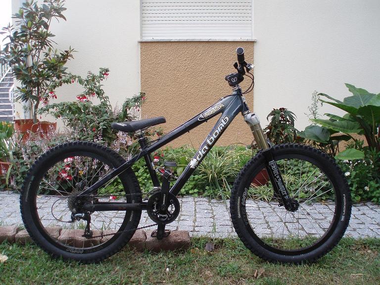

deixo aqui uma foto da menina antes da evoluçao
bike original
o valor a calcular é sobre o preço final, portanto com os portes. mas como é um caso isolado aconselho primeiro a ires ver onde se encontra o material e aconselhares-te com alguém da alfandega. talvez um despachante te diga logo quanto irás pagar e quanto ele te levará. só assim verás se compensa ser tratado directamente com a alfandega, se através dum despachante. fazer cálculos e agir depois!
parabéns! é uma beleza essa bike!

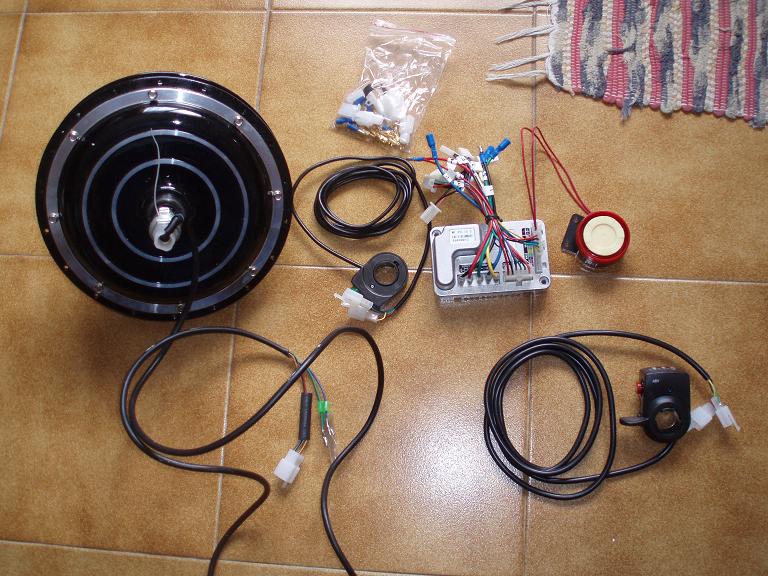

16 dias e 62,11€ depois chegou finalmente a encomenda..
ao todo foram 35 dias para cá chegar, muito tempo mesmo.. ainda pra mais a paypal tem um limite de 45 dias após pagamento para fazer queixa caso algo corra mal.
como uma foto vale mil palavras...
golden motor.JPG (108.9 KiB) Visto 12342 vezes
parece estar tudo em ordem, tirando um barulho vindo ao rodar o motor, parece ferro em ferro mas apenas levezinho e numa pequena fraçao dos 360º. ja estava á espera disto, nao é alemao nem japones...
assim que tiver tempo ponho-o a andar na banca para testar e ver se esta tudo em ordem
saudaçoes a todos

não sei se reparaste mas a batlight vende também motores e controladores para scooters e afins...

resonant Escreveu:16 dias e 62,11€ depois chegou finalmente a encomenda..
saudaçoes a todos
a encomenda chegou a parar na alfandega?
vê se o motor tem os parafusos todos bem apertados. basta estar 1/2 desapertado para fazer barulho.
o meu também é chinês, e tem aguentado muita porrada e muita carga(volts/amp).
esse hub é para roda de que tamanho?
esse controlador se for o que estou a pensar, funciona mesmo que a bicicleta esteja a arder , ou seja funciona mesmo com muita coisa a falhar.
