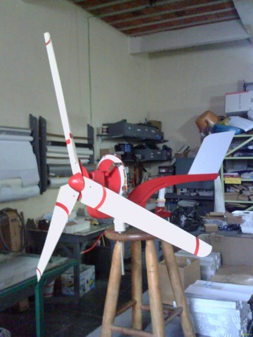

seguem fotos do aero quase concluído,
o teste de tensão e rotação:
teste de tensão.jpg (30.56 KiB) Visto 6667 vezes
o aero montado:
com as pás.jpg (42.13 KiB) Visto 6667 vezes
detalhe das ligações:
detalhe da ponte.jpg (43.19 KiB) Visto 6667 vezes
depois de tudo montado levei pra testar em minas gerais,(moro no interior do rj e tenho em terreno no sul de minas). infelizmente foi um fim de semana sem vento, até que finalmente no feriado de 7 de setembro ventou o dia inteiro, até que ele se comportou bem, fora uma pequena oscilação, talvez devido ao efeito sombra provocado pelo poste largo atrás da hélice ou pelo leme um pouco alto pegando turbulencia das hélices. a noite houve uma tempestade que durou uns 40 minutos, achei que não o encontraria no mastro no outro dia, mas não houveram problemas.
quanto ao rendimento energético, este teste foi só pra ver como ele se comportava ao vento, eu espera que ele fornecesse carga para um bateria de 6 volts, mas a tensão não passou de 6,5 volts, insulficiente para carregar a bateria, estava utilizando um regulador que eu usava com uma célula solar de 10v 20a e carregava um bateia de 6 v e 10a. depois descobri o problema, o multímetro que utilizei pra montar o projeto estava com defeito e as vezes marcava 3 vols a mais. desmontei tudo e montei novamente aferindo com um multímetro bom, agora o redimento está pelo menos o dobro de antes.
a principio vou tentar utiliza-lo com o regulador que tenho, pois quero ulilizar 6v, pois para iluminação com superleds de 1w e 3w me pareceu mais eficiente, enquanto este mesmos leds ligados a 12 v consomem 0,4 a e 0,7 a, ligados a 6v consomem apenas 0,22 a com uma luminosidade satisfatória. chegam bem próximos da luminosidade de uma lâmpada de 8w fluorescente.
alguém sabe a tensão necessária para carregar a bateria de 6 volts?
acho que terei que limitar com algum dispositivo os giros para que ele não sobrecarrege a bateria, estava pensando em algum tipo de freio centrífugo, alguém tem alguma idéia pra me passar?
devo fazer algumas modificações ainda, talvez colocar um leme pra baixo pra dar mais estabilidade e deixar a calda um pouco solta pra que ele não mude de direção a todo instante, e também um alongamento das pás em mais uns centímetros.

estive a ver o video, e dou-lhe os parabéns pela sua construção pelo que parece saiu bem.
agora em madeira, porquê? em chapa não seria melhor? a mudança de direção não é por os ventos estarem a mudar de direção? se for como pensa estabilizar?
e quanto a barulho?
mais uma vez está de parabéns?
