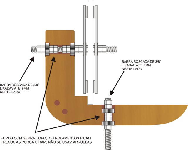

comecei fazendo o suporte de madeira com dois pedaços de caibro de peraba de 5x5cm unidos em l, fiz a furação com serra copo pra colocar os rolamentos como no desenho abaixo:
AERO MADEIRA.jpg (37.7 KiB) Visto 4432 vezes
para colocar os rolamentos na barra roscada é necessário lixar a barra até que os rolamento passem bem justos, para que não fiquem mancando, e sempre são necessárias 2 porcas de cada lado, para que não se soltem com o movimento de rotação.

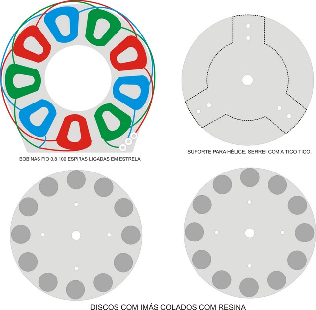

colei 12 imãs em dois dos discos com resina de poliester, o terceiro serrei com serra tico e furei para fazer o suporte das pás, foi bem mais fácil do que eu esperava, com um macho abri rosca direto na peça pra não precisar de porcas. as bobinas tem 100 voltas e foram ligadas em estrela, o estartor foi feito com resina de poliester (tenho isto no trabalho),

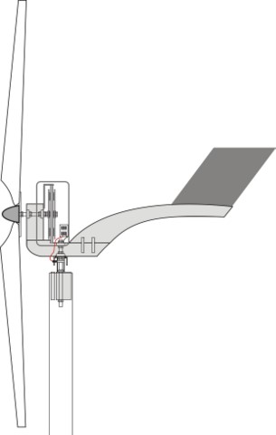

a calda fiz com uma tábua de cedrinho serrando o contorno com a tico tico e o leme com um pedaço de piso de fórmica, o nariz de palhaço foi feito girando dois discos presos com um parafuso longo na furadeira e aparando com um grosa até dar formato,
