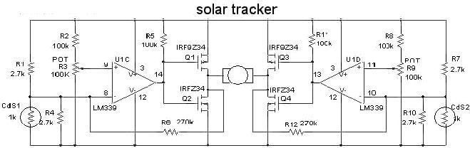

os aerogeradores estavam a rondar os 400 a 515 watts continous e os paineis solares entre os 10 amperes a 14 amperes maximos, com os paineis solares tenho mesmo que vira-los para a face do sol fisicamente para ter a melhor amperagem, tenho que fazer mesmo um "tracker caseiro", alguem tem algumas ideias como faze-lo, a parte de circuitos e electronica nao e o meu forte, bem aqui esta o novo video:

acho que este esquema dá muito jeito ao super ventoinha
ainda não o montei por isso não sei se trabalha bem

obrigado pelas respostas, e especialmente o amigo tiengenhocas pelo esquema que quando tiver com um amigo que perceba de estes esquemas vou tentar fazer qualquer coisa com este esquema, eu para ser sincero estes esquemas nao percebo nem uma coisa, eu de electronica nao e o meu forte, eu ja falei com pessoal ao telefone e eles falam de relays, diodes etc.., mas para mim e como estarem a falar outra linguagem.
estou a tentar aprender mas nao e nada facil
