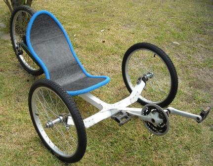

são duas tricicletas
por enquanto só andam a cerveja mas a maior é para levar motor electrico, ainda não sei qual
a potencia do motor nem que baterias a aplicar
tambem ainda está em construção. a pequena está pronta falta a pintura, uma vái ser azul e a outra vermelha

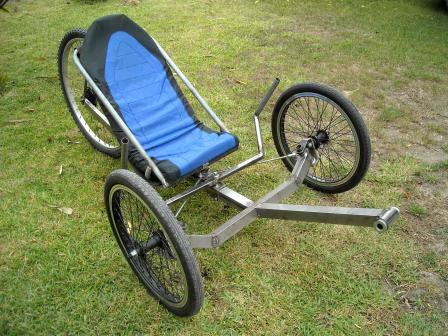

ok serges, a ideia é continuar e quero fazer mais alguns modelos.passar para motor electrico é
um pouco dificel, os € estão complicados. teria de ser um motor para uma velocidade de 60kmh, talvez 800w
entretanto vou fazendo experiencias com alguns motores que tenho, mesmo fraquinhos
aqui vão mais algumas fotos

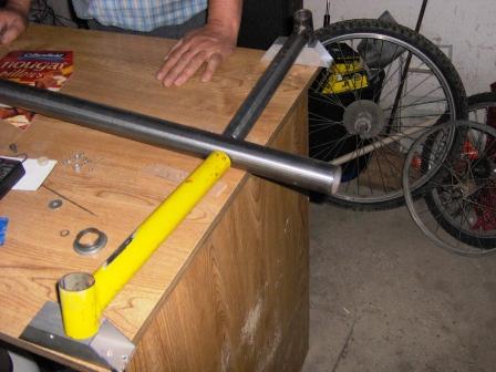

mais uma foto

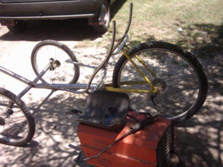

esta é a tricicleta 3
o banco é provisório, estou a fazer em fibra
já tem pedais e já fez a rodagem
centro de gravidade mais baixo e um pouco mais larga, para maior estabilidade

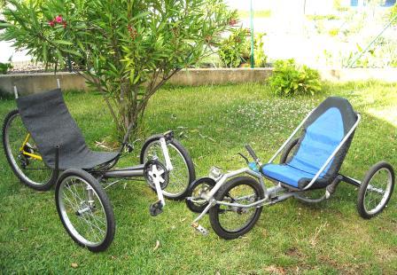

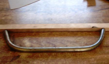

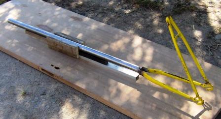

tricicleta 4 em alumínio
e assim vou ocupando os bocadinhos livres

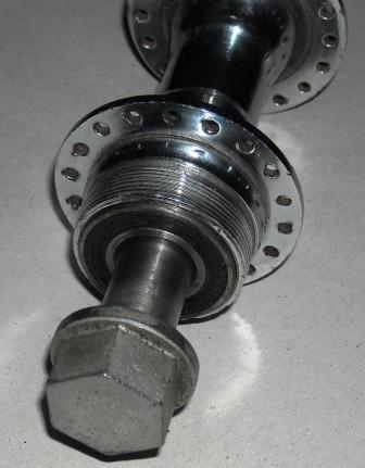

a dúvidas que comece a ter é se os eixos das rodas da frente (diametro de 10mm) quamdo fixados á rotula apenas pela extremidade, agyentam o peso?.

vivam! pensava que não havia interessados neste projecto
normalmente faço um protótipo e depois vou melhorando e só paro quando não consigo melhorar mais
os eixos de 10mm dão para experimentar, mas vão vergar no primeiro buraco da estrada
eu utilizo rodas com eixo de 14mm, mas como são um pouco caras e eu gosto de reciclar material aplico 2 rolamentos com furo interior de 15mm e uso eixos de mota
na roda detrás apliquei travão v-brake só porque o meu filho gosta muito de fazer piões
uma boa travagem é sempre nas rodas da frente, o ideal será disco mas vou passando sem eles
quanto ao peso, como não tenho balança que pese a totalidade pesei a frente da trike de alumínio que deu 8 kg atrás deu 5kg, falta o guiador os braços de direcção,as rótulas e o desviador da frente

pois é a ´duvida está dissipada, afinal o simples eixo de uma bycle normal não aguenta as solicitações a que está sujeito não só do piso como o peso a transportar. então aplicar-se a tecnologia da ,motos, mais robusto sem dúvida.
mas o que também,me surpreendeu hoje ao ir a uma casa de desporto,foi o diam. utilizada nas bicicletas topo de gama, que não era mais que 6mm de diam. , simplesmente fenomenal, as características daquele aço...
