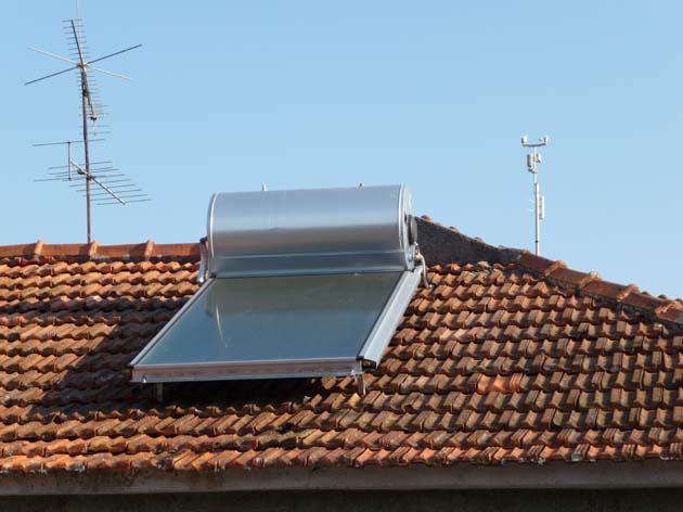

alguem tem fotos dum painel rigsun de termossifão ? n consigo encontrar uma imagem elucidativa no site deles.

aqui está o meu.
- RigSun TS200L
